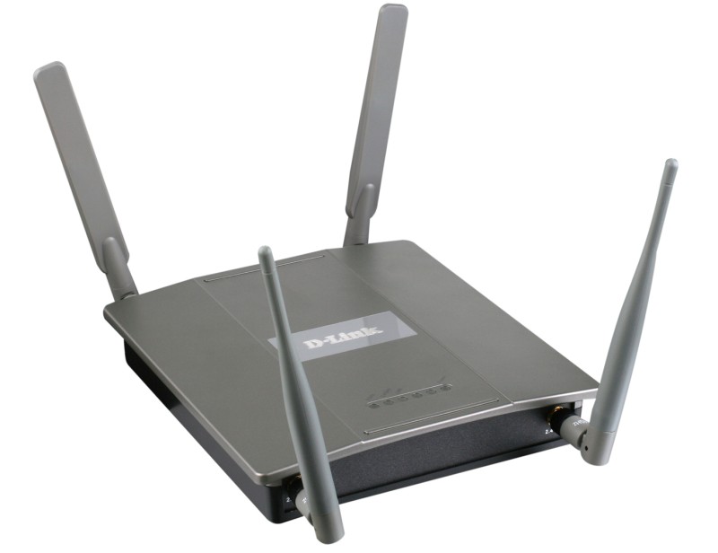

DWL-8600APEOL EOS
Беспроводная двухдиапазонная унифицированная точка доступа с поддержкой PoE
D-Link DWL-8600AP - унифицированная беспроводная точка доступа следующего поколения, соответствующая стандарту IEEE 802.11n. Гибкая в управлении и мощная, эта точка доступа может выполнять функции автономной или управляемой базовой станции для подключения к беспроводной сети устройств, работающих по стандартам 802.11а, 802.11b, 802.11g и 802.11n. Управление DWL-8600AP осуществляется при подключении к беспроводному коммутатору. Предприятия могут начать работу с организации сети с помощью одной интеллектуальной точки доступа DWL-8600AP, предоставляющей ряд расширенных функций LAN, а затем в любое время перейти к централизованной системе управления после подключения аналогичной точки доступа DWL-8600AP к унифицированному проводному/беспроводному коммутатору D-Link.
