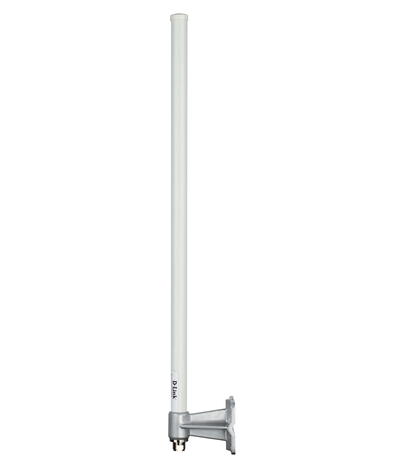

ANT24-0800/BEOL EOS
Внешняя всенаправленная пассивная антенна, 8 dBi
D-Link ANT24-0800 подключается к беспроводным устройствам, работающим в частотном диапазоне 2,4 ГГц для увеличения площади покрытия беспроводной сети.
Данная модель имеет 360-градусную зону охвата (в горизонтальной плоскости) и 15-градусную зону охвата по вертикали.
D-Link ANT24-0800 поставляется с кабелем – переходником, позволяющим подключать антенну к беспроводным устройствам с реверсным разъемом SMA.
Комплект поставки включает в себя: набор крепежа, блок грозозащиты и заземления, кабель - переходник.
Корпус антенны сделан устойчивым к погодным явлениям, что позволяет использовать ее не только внутри помещений.
