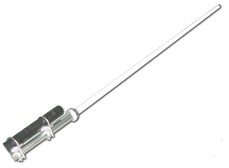

Всенаправленная внешняя пассивная антенна, 15 dBi
Рекомендованная замена - ANT24-1202
Пассивная антенна ANT24-1500 имеет коэффициент усиления 15 dBi и предоставляет возможность существенно расширить площадь покрытия существующей беспроводной сети, работающей в частотном диапазоне 2,4 ГГц.
С помощью кабеля-переходника SMA, входящего в комплект, антенну можно подключать к беспроводным устройствам, имеющим реверсный SMA-разъем. В комплект поставки антенны также входит крепеж (на мачту) и комплект для заземления.
Вертикальная ДНА
    Внешнее исполнение
    Усиление
  • 15 dBi
    VSWR
  • 1,5 max
    Поляризация
  • Вертикальная
    HPBW
  • по горизонтали 360o
  • по вертикали 8o
    Мощность, подводимая ко входу антенны 50 Вт (cw)
    Сопротивление
  • 50 Ом
    Разъем
  • N –тип («мама»)
    Кабель переходник
  • N-«папа» в RP-SMA, длина 3 м
    Теоретическое расстояние передачи при скорости 1 Мбит/с/11 Мбит/с (при работе с внутренними точками доступа)*
  • До 2,5км/1км
    Теоретическое расстояние передачи при скорости 1 Мбит/с/11 Мбит/с (при работе с внешними точками доступа)*
  • До 3,5км/1,5км
    * 1. Расчет расстояния основан на мощности передатчика 15dbm (внутриофисные ТД), 19dbm (внешние ТД) со стандартными потерями в кабеле
    2. Расстояние передачи может зависеть от обеих антенн с одинаковыми характеристиками с учётом стандартных потерь в кабеле
    3. Эффективный радиус действия основан на EIRP( Effected Isotropic Radiation Power = мощность передатчика устройства + коэффициент усиления антенны – потери в кабеле )
    4. На радиус действия могут влиять факторы окружающей среды.
