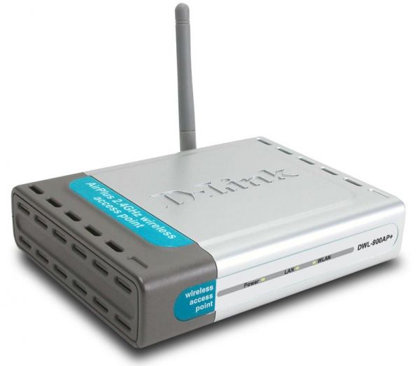

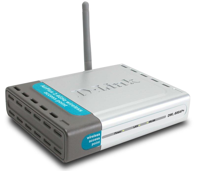

DWL-900AP+EOL EOS
Внутриофисная беспроводная точка доступа с расширенными возможностями
D-Link AirPlus DWL-900AP+ это Точка Доступа для работы в диапазоне 2,4 ГГц, предоставляющая пользователям беспроводной сети быстрый и безопасный доступ к беспроводной сети стандарта IEEE802.11b (LAN). Предоставляя возможность работы со скоростью до 22Mbps, эта Точка Доступа в два раза улучшает производительность сети по сравнению с другими Точками Доступа стандарта IEEE 802.11b , при этом имеется возможность 256-bit шифрования данных.
DWL-900AP+ предоставляет увеличенную в два раза скорость без каких-либо компромиссов совместимости. Удовлетворяя обоим стандартам и WiFi и IEEE 802.11b, DWL-900AP+ предоставляет прекрасное взаимодействие с любым оборудованием в беспроводных сетях.
Безопасность в сети, когда данные передаются не по проводам, является серьезной проблемой. Данные, передаваемые по воздуху, могут быть легко перехвачены и расшифрованы, если они не защищены специальной системой шифрования. DWL-900AP+ предоставляет необходимую систему безопасности, используя расширенное 64/128/256-bit шифрование WEP (Wired Equivalent Privacy). Механизм безопасности построен на основе публичного ключа, как принято в индустриальном стандарте
DWL-900AP+ может фильтровать пакеты, базируясь на адресе получателя, который сравнивается с перечнем запрещенных адресов. Такое решение улучшает эффективность за счет отбрасывания ненужных передач данных.
Используя Access Control List (ACL), который содержит информацию о всех MAC адресах подключенных беспроводных устройств, можно настроить фильтры, препятствующие неавторизованному доступу к ресурсам сети.
DWL-900AP+ комплектуется съемной антенной с разъемом SMA, позволяющей эффективно работать на расстоянии до 100м внутри помещений и до 400 метров вне помещений. При необходимости увеличения дальности, можно легко отсоединить штатную антенну и заменить ее на более мощную или направленную.
Функция DHCP сервера, встроенного в Точку Доступа - автоматическое назначение IP адресов подключенным беспроводным устройствам. Это избавит от необходимости установки отдельного DHCP сервера в сети.

    Антенна
  • Съемная 2dBi всенаправленная (reverse SMA)
    Радиус действия
  • До 100 m (328 feet) в помещении
  • До 400 m (1,312 feet) вне помещения
    Светодиоды диагностики
  • Power
  • Link
  • Tx/Rx
