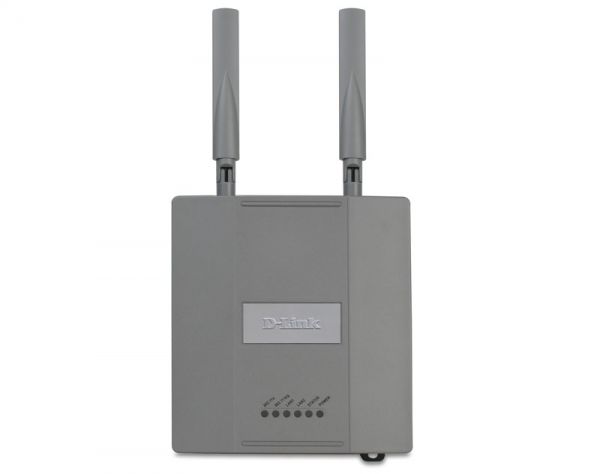

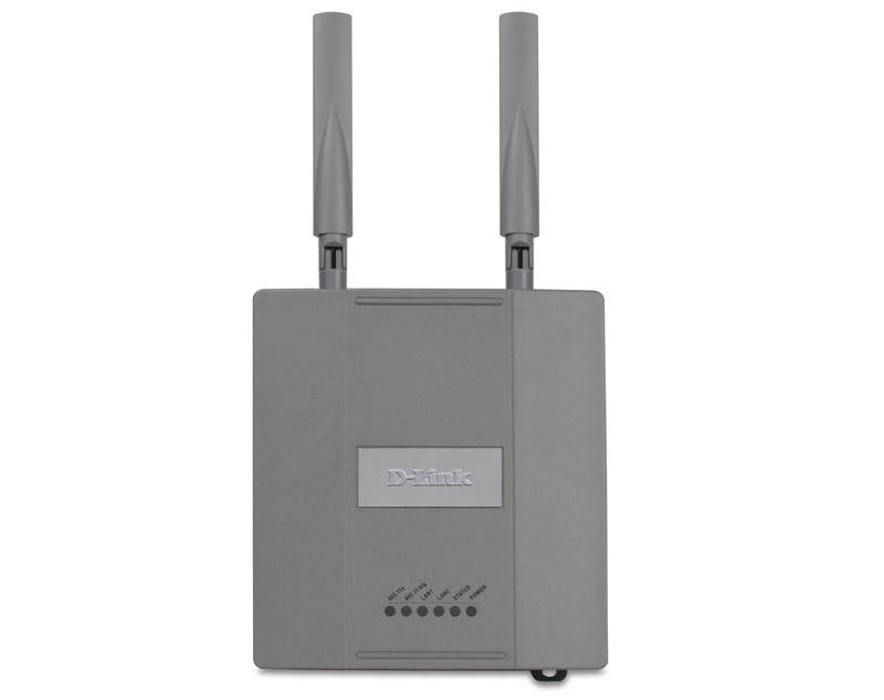

Двухдиапазонная 802.11a/g точка доступа уровня «business»-класса DWL-8200AP предоставляет развитые функции безопасности и управления двухдиапазоными беспроводными сетями. Благодаря поддержке скорости соединения до 108 Мбит/с и двум двухдиапазонным антеннам с высоким коэффициентом усиления, точка доступа обеспечивает оптимальный радиус действия при работе в обоих частотных диапазонах 2,4 ГГц (802.11g) и 5 ГГц (802.11а). DWL-8200AP помещена в прочный металлический корпус, что соответствует нормам пожарной безопасности и гарантирует полную безопасность. Также точка доступа поддерживает стандарт 802.3af Power over Ethernet (PoE), что позволяет устанавливать это устройство даже в тех местах, где силовые розетки питания не доступны.
