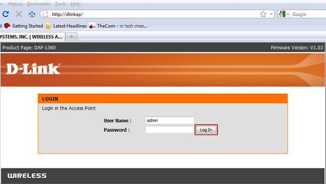

יש לפתוח דפדפן אינטרנט ולהכניס כתובת בשורת הכתובות 192.168.0.50 או dlinkap. נקבל חלון של גישה לממשק של נקודת גישה. יש לוודא שב - Username מופיע admin באותיות קטנות. יש ללחוץ על Log In.

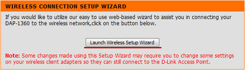

4. נקבל חלון של הממשק. נלחץ על Launch Wireless Setup Wizard.

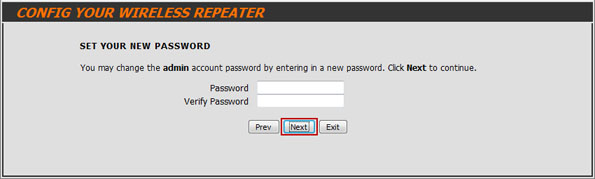

7. במסך הבא נתבקש להכניס סיסמאת כניסה לממשק של המכשיר אפשר לדלג על זה ולהשאיר את זה ריק, נלחץ על Next.

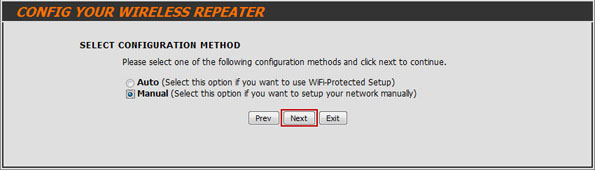

8. במסך הבא נבחר Manual ונלחץ על Next.

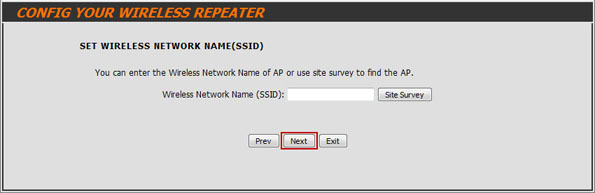

9. במסך הבא נלחץ על Site Survey.

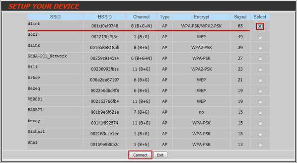

10.נקבל חלון של כל הרשתות בטווח. נבחר את הרשת שלנו ונלחץ על Connect. יש לשים לב שה-Signal יהיה לפחות 50%. אם ה-Signal יהיה פחות המכשיר לא יגביר את הקליטה בצורה תקינה.
11. נחזור לאותו החלון איפה שהיינו לפני ונלחץ על Next.

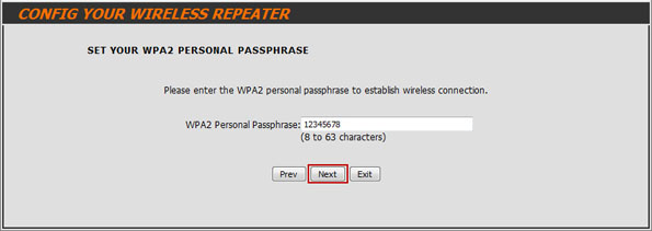

12. אם הרשת המקורית שאנחנו רוצים להגביר מאובטחת אז נתבקש להכניס סיסמא לרשת זו. נכניס סיסמא ונלחץ על Next.
