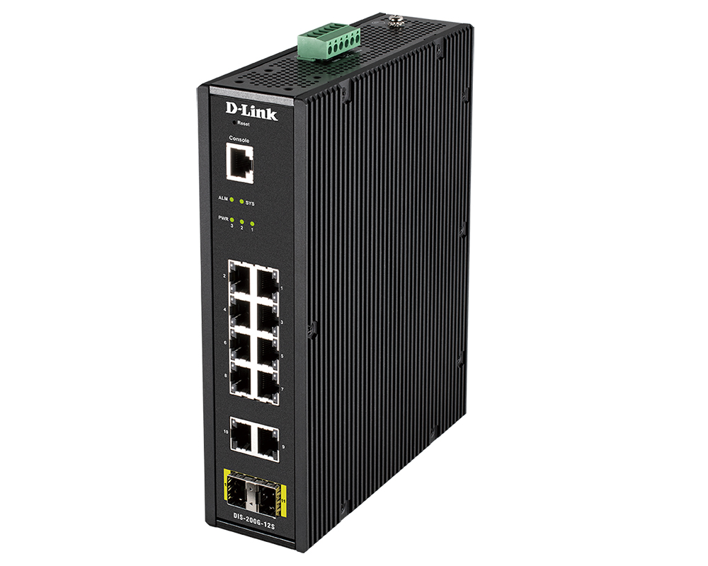

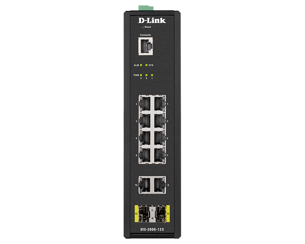

Промышленный управляемый L2 коммутатор с 10 портами 10/100/1000Base-T и 2 портами 1000Base-X SFP

Управляемый коммутатор DIS-200G-12S, оснащенный 10 портами 10/100/1000Base-T, а также 2 портами 1000Base-X SFP, которые используются для организации подключения к высокоскоростной магистрали, предназначен для применения в сетях промышленных предприятий. DIS-200G-12S поддерживает технологию D-Link Green и расширенные функции управления и безопасности. Функции управления включают SNMP, управление на основе Web-интерфейса, утилиту D-Link Network Assistant и интерфейс командной строки (CLI).
Надежная конструкция
Металлический корпус (стандарт IP30) и широкий диапазон рабочих температур позволяют использовать DIS-200G-12S в неблагоприятных условиях окружающей среды. Высокий уровень электромагнитной совместимости обеспечивает устойчивость коммутатора к воздействию сильных электромагнитных помех, а пассивная система охлаждения – бесшумную работу коммутатора. Данное устройство может быть закреплено на стене, установлено на DIN-рейку или в 19-дюймовую стойку с помощью соответствующих кронштейнов (кронштейны для установки в стойку не входят в комплект поставки).
Защита от статического электричества 6 кВ обеспечивает устойчивость медных портов к наведенному напряжению и предотвращает повреждение коммутатора и подключенных к нему устройств.

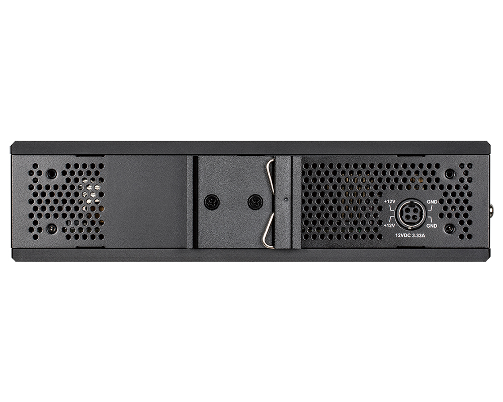

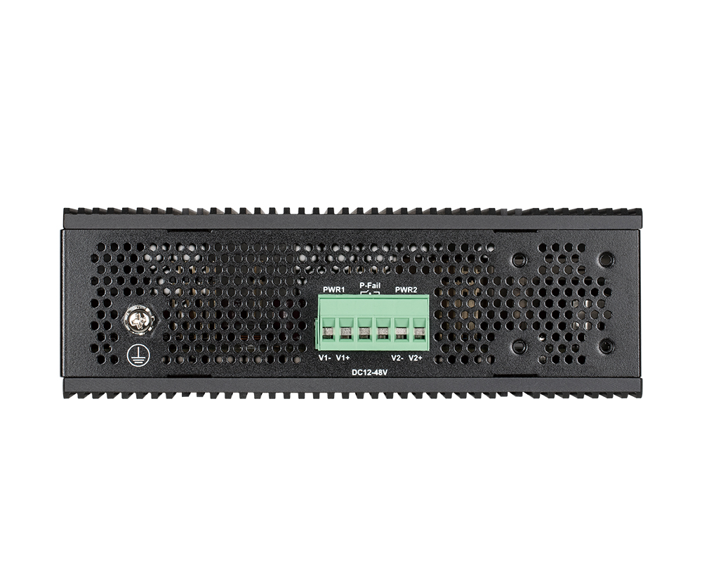

DIS-200G-12S поддерживает технологию Ethernet Ring Protection Switching (ERPS, ITU-T G.8032), которая обеспечивает минимальное время восстановления работы кольца после сбоя. Для обеспечения максимальной отказоустойчивости в коммутаторе реализована схема двойного резервирования питания: к DIS-200G-12S можно подключить до двух независимых источников питания DC1, а также предусмотрен разъем для подключения адаптера питания AC1.

• 10 портов 10/100/1000Base-T
• 2 порта 1000Base-X SFP
• Релейный выход для оповещения о сбое питания (максимальная коммутируемая нагрузка: 1 А / 24 В DC)
• PWR 1/2/3
• ALM
• SYS
Кнопки
• Кнопка Reset
Разъем питания
• DC: клеммный блок для подключения до двух независимых источников питания1 (от 12 В до 48 В DC)
• AC: 4 pin power mini-DIN PD-40VS (для подключения адаптера питания1 со штекером PDP-40)

• 12-48 В DC (с возможностью подключения до двух источников питания (не входят в комплект поставки))
• Адаптер питания (не входит в комплект поставки):
- Вход: 100-240 В AC, 50/60 Гц
- Выход: 12 В DC
