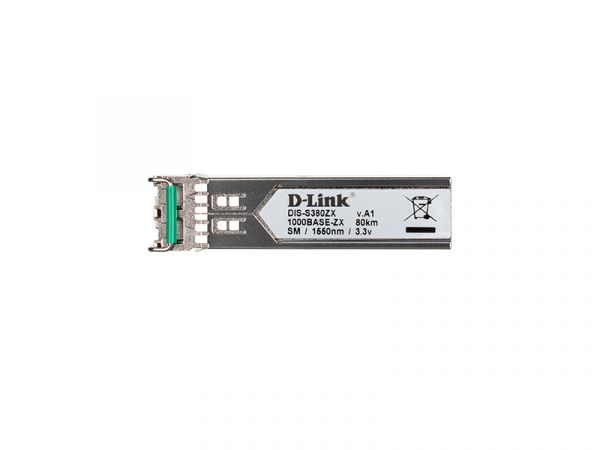

Важно: DIS-S380ZX работает на расстоянии до 80 км. Работа на более коротких расстояниях возможна только с использованием аттенюатора (не входит в комплект поставки).
Промышленный гигабитный SFP-трансивер DIS-S380ZX для одномодового оптического кабеля разработан для установки в порт SFP (Small Form-Factor Pluggable) сетевого устройства с целью приема и передачи данных по оптоволоконным кабелям. Данный трансивер выполнен в компактном корпусе и обеспечивает высокоскоростную и надежную передачу данных, используя длину волны 1550 нм, на дальние расстояния до 80 км, а также простоту в установке. Широкий диапазон рабочих температур (от -40 до 85 °C) позволяет использовать DIS-S380ZX в неблагоприятных условиях окружающей среды.
Трансивер DIS-S380ZX использует стандартный дуплексный разъем (LC-коннектор) для подключения оптоволоконных кабелей. Он соответствует промышленным стандартам и совместим с гигабитными коммутаторами D-Link. Все трансиверы D-Link поддерживают возможность горячего подключения. Подключение трансивера к включенному устройству не приведет к возникновению каких-либо проблем. Это позволяет подключать или отключать трансивер без прерывания работы остальной сети, что облегчает техническое обслуживание и значительно сокращает время простоя.
• 1 порт 1000Base-ZX
Тип форм-фактора
• SFP
Разъем
• Дуплексный LC
Одно-/двунаправленный
• Однонаправленный
Поддержка оптоволоконного кабеля
• Одномодовый
Стандарты
• IEEE 802.3z 1000Base-ZX
Расстояние передачи данных
• 80 км
Скорость передачи данных
• 1,25 Гбит/с
Длина волны
• 1550 нм
Выходная оптическая мощность (Tx)
• Макс.: 5 дБм
• Мин.: 0 дБм
Входная оптическая мощность (Rx)
• Макс.: -3 дБм
• Мин.: -24 дБм
Чувствительность
• -24 дБм
Тип кабеля
• Одномодовый оптический 9/125 мкм
Поддерживаемые функции
• Горячее подключение
• Соответствие MSA
• Соответствие RoHS
Размеры (Д x Ш x В)
• 55,4 x 13,7 x 8,5 мм
• 20 г
• 3,3 В
Макс. входной ток
• 300 мА
Оптический бюджет мощности
• Макс.: 29 дБ
• Мин.: 24 дБ
Тепловыделение
• 2,376 кДж/ч
MTBF (часы)
• 217 046
• Рабочая: от -40 до 85 °C
• Хранения: от -40 до 85 °C
• При эксплуатации: от 5% до 95%
• При хранении: от 5% до 95%
Прочее
EMI
• CE
• FCC
• VCCI
• LVD
• EN 60825-1
• EN 60825-2
