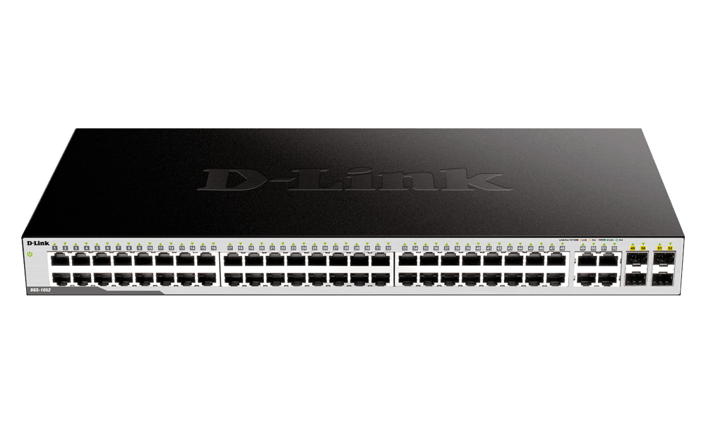

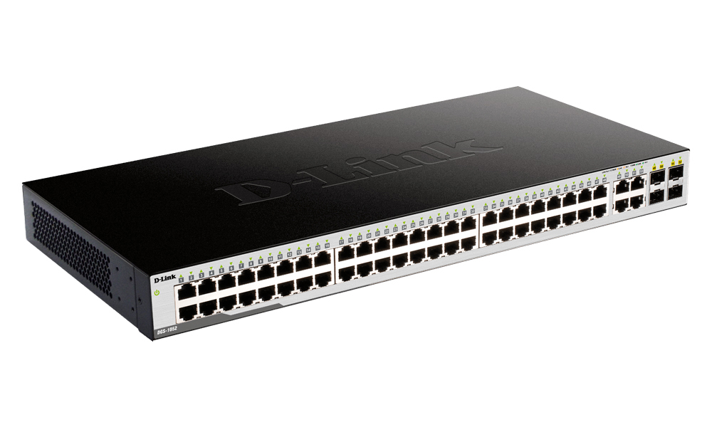

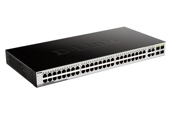

DGS-1052
Коммутатор с 48 портами  10/100/1000Base-T  и 4 комбо-портами  100/1000Base-T/SFP
Коммутатор DGS-1052, оснащенный 48 портами 10/100/1000Base-T и 4 комбо-портами 100/1000Base-T/SFP, предназначен для использования в сетях SOHO и предприятий малого и среднего бизнеса (SMB).
Порты 10/100/1000Base-T
Коммутатор DGS-1052 обеспечивает скорость передачи данных до 2000 Мбит/с в режиме полного дуплекса на каждом порту. При подключении к сети устройств, поддерживающих стандарты Ethernet, Fast Ethernet или Gigabit Ethernet, коммутатор автоматически выберет для них нужную скорость соединения.
Высокая производительность
Коммутатор DGS-1052 поддерживает расширенные функции управления трафиком и производительностью. Функция управления потоком позволяет предотвратить потерю данных во время перегрузки сети. Коммутатор также поддерживает автоматическое определение MDI/MDIX на всех медных портах и jumbo-фрейм до 10 000 байт.
Надежная конструкция
Коммутатор DGS-1052 выполнен в прочном металлическом корпусе и оснащен пассивной системой охлаждения, обеспечивающей бесшумную работу. Данное устройство может быть установлено в 19-дюймовую стойку с помощью соответствующих кронштейнов.

| Аппаратное обеспечение | |
| Аппаратная ревизия | • A1, A2, A3 |
| Оперативная память | • 128 МБ |
| Flash-память | • 32 МБ |
| Интерфейсы | • 48 портов 10/100/1000Base-T • 4 комбо-порта 100/1000Base-T/SFP |
| Индикаторы | • Power • Link/Activity/Speed (на порт) |

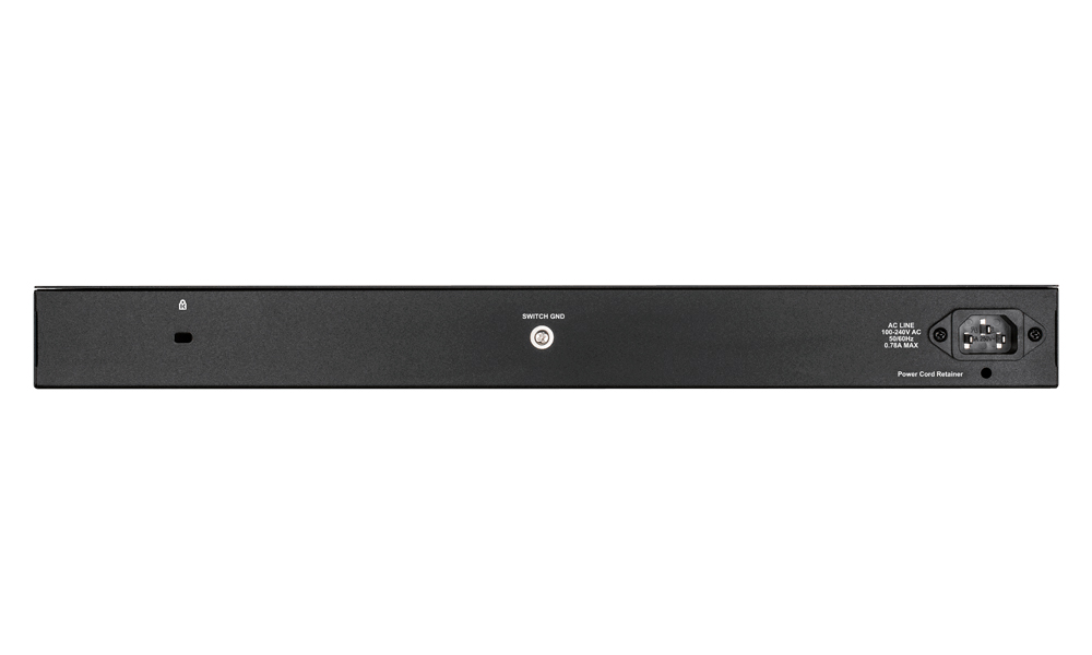

| Разъем питания | • Разъем для подключения питания (переменный ток) |
| Установка | • На стол • В 19-дюймовую стойку |

| Питание | • 100-240 В переменного тока, 50/60 Гц |
