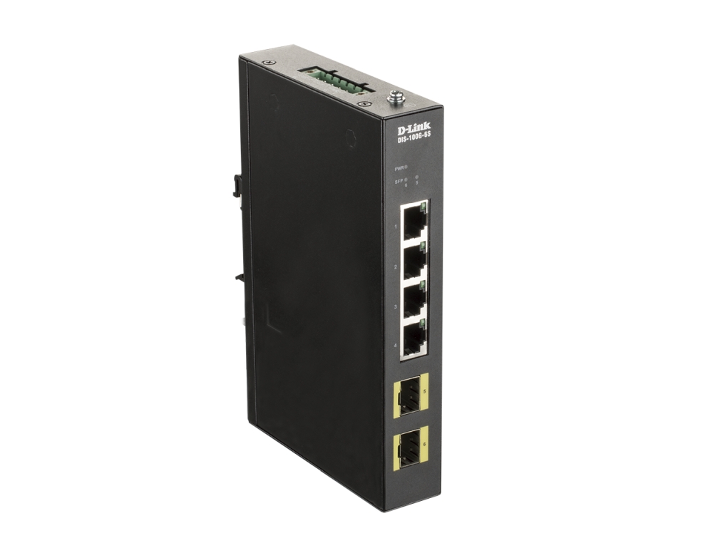

DIS-100G-6S
Промышленный неуправляемый коммутатор с 4 портами 10/100/1000Base-T и 2 портами 1000Base-X SFP
Где купить
Неуправляемый коммутатор DIS-100G-6S, оснащенный 4 портами 10/100/1000Base-T, а также 2 портами 1000Base-X SFP, которые используются для организации подключения к высокоскоростной магистрали, предназначен для применения в сетях промышленных предприятий. Коммутатор поддерживает технологию Plug-and-play, позволяющую подключать к нему устройства без произведения дополнительных настроек.
Надежная конструкция
Металлический корпус (стандарт IP40) и широкий диапазон рабочих температур позволяют использовать DIS-100G-6S в неблагоприятных условиях окружающей среды. Высокий уровень электромагнитной совместимости обеспечивает устойчивость коммутатора к воздействию сильных электромагнитных помех, а пассивная система охлаждения – бесшумную работу коммутатора. Данное устройство может быть установлено на DIN-рейку с помощью соответствующего кронштейна. DIS-100G-6S оснащен клеммным блоком для подключения до двух независимых источников питания DC1 и предоставляет пользователю возможность обеспечить бесперебойное питание в случае сбоя основного источника.
Защита от статического электричества 6 кВ обеспечивает устойчивость медных портов к наведенному напряжению и предотвращает повреждение коммутатора и подключенных к нему устройств.
Эффективная передача данных
DIS-100G-6S поддерживает функцию QoS, которая приоритизирует сетевой трафик, обеспечивая, таким образом, эффективную передачу данных, чувствительных к задержкам, даже в сетях с интенсивным трафиком. Данная функция обеспечивает эффективную передачу медиаданных, например, поступающих от систем видеонаблюдения.
Экономия электроэнергии
Коммутатор DIS-100G-6S соответствует стандарту IEEE 802.3az Energy-Efficient Ethernet (EEE) и потребляет меньше электроэнергии при небольшом объеме трафика.

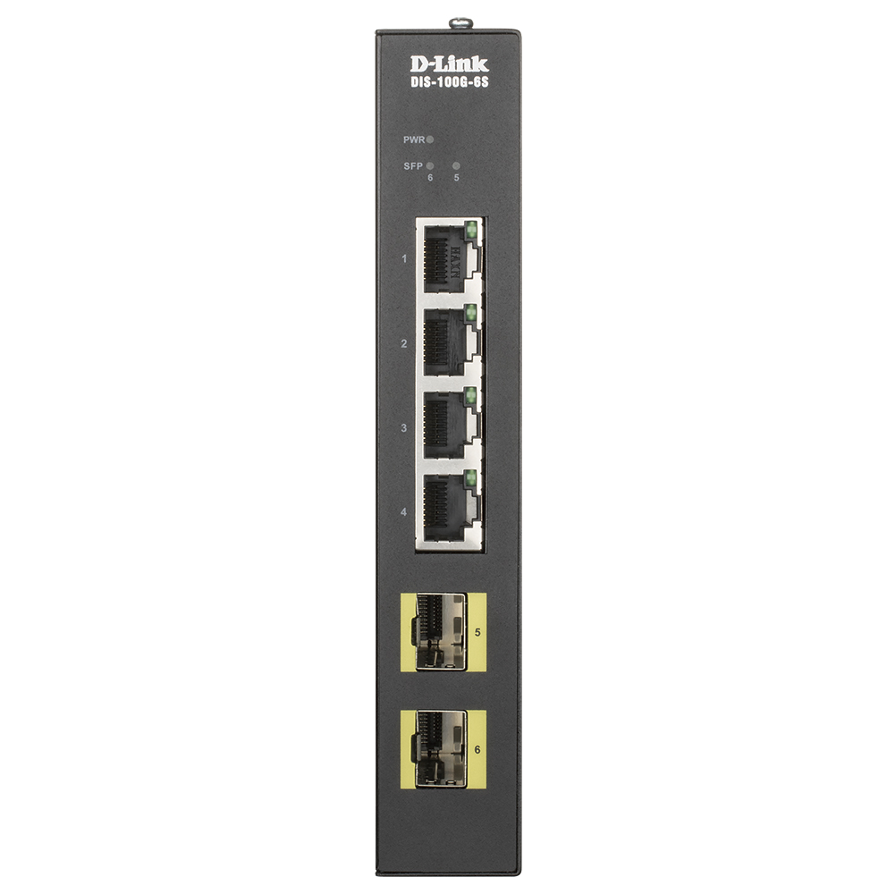

• 4 порта 10/100/1000Base-T
• 2 порта 1000Base-X SFP
• Релейный выход для оповещения о сбое питания (максимальная коммутируемая нагрузка: 1 А / 24 В DC)
• PWR
• SFP (на порт 1000Base-X)
• Link/Activity (на порт 10/100/1000Base-T)

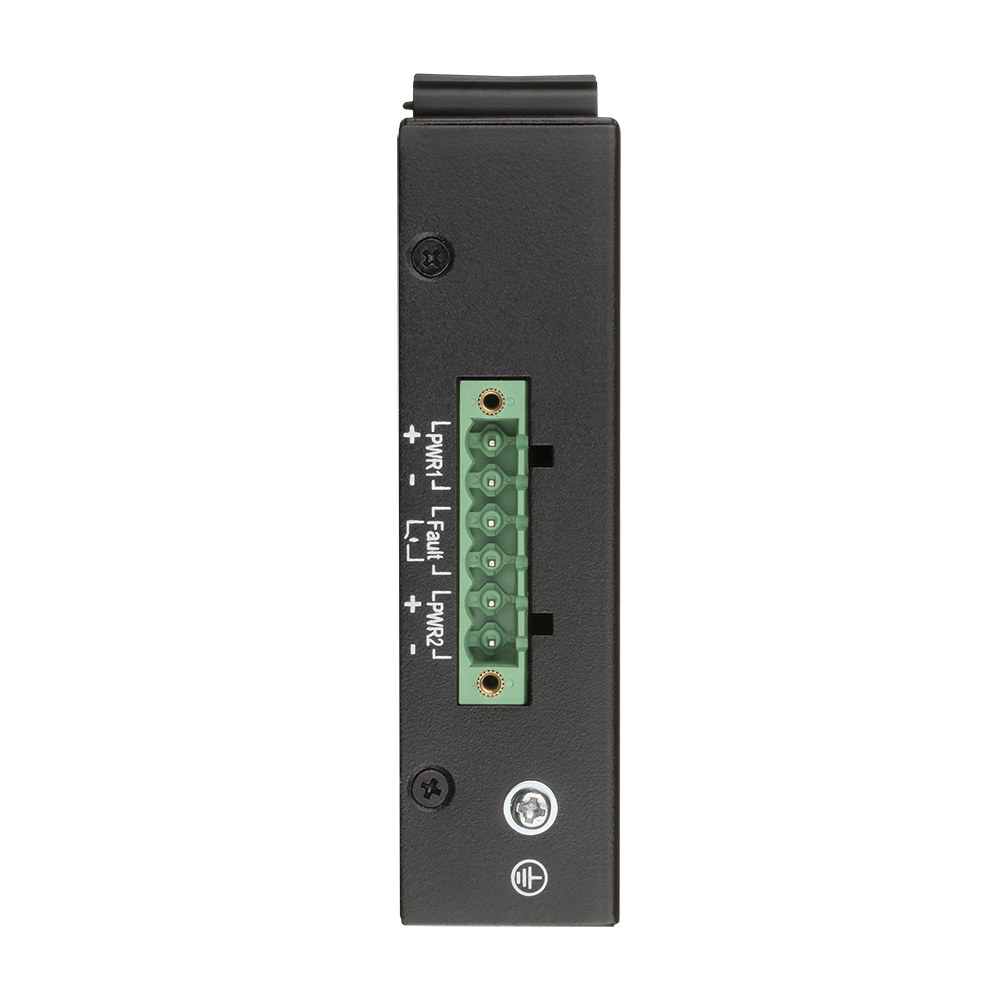

Разъем питания
• DC: клеммный блок для подключения до двух независимых источников питания1 (от 12 В до 48 В DC)
