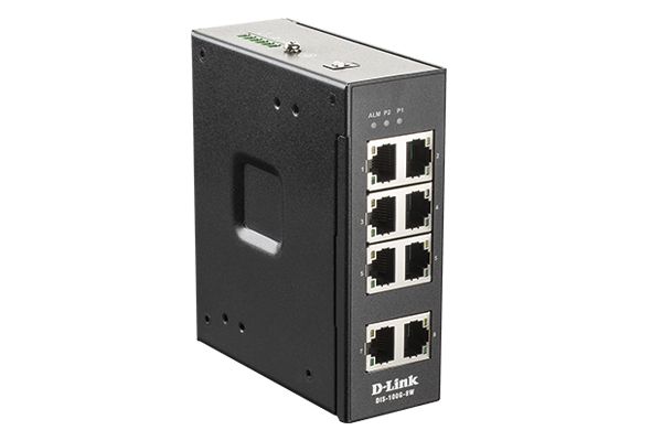

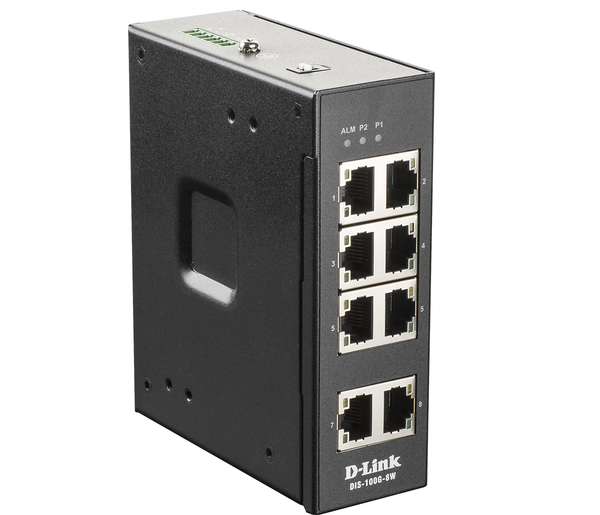

DIS-100G-8W оснащен 8 портами 10/100/1000Base-T и DIP-переключателем с возможностью конфигурирования. Промышленный коммутатор предназначен для работы в расширенном температурном диапазоне от -40°С до 75°С, поддерживает резервирование питания и соответствуют требованиям спецификаций по электромагнитной совместимости, устойчивости к вибрации, скачкам напряжения и внешним воздействиям со степенью защиты корпуса IP30. Рекомендуется для применения в локальных сетях государственных и коммерческих организаций, медицинских, социальных и образовательных учреждений в местах с повышенными требованиями к условиям эксплуатации.
Надежная конструкция
Металлический корпус (стандарт IP30) и широкий диапазон рабочих температур позволяют использовать DIS-100G-8W в неблагоприятных условиях окружающей среды. Высокий уровень электромагнитной совместимости обеспечивает устойчивость коммутатора к воздействию сильных электромагнитных помех, а пассивная система охлаждения – бесшумную работу коммутатора. Устройство может быть закреплено на стене или установлено на DIN-рейку с помощью соответствующих кронштейнов.

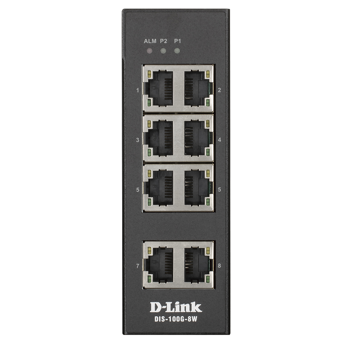

• 8 портов 10/100/1000Base-T

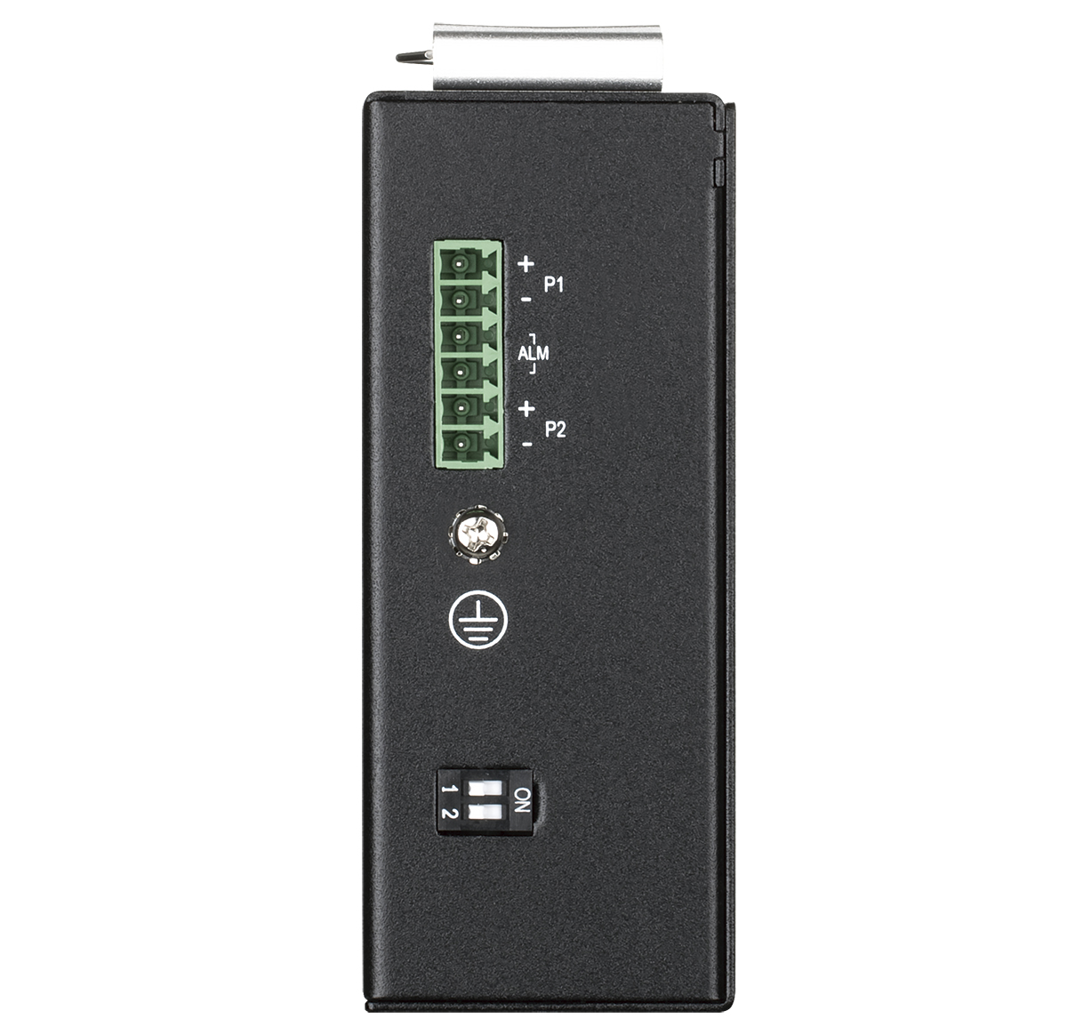

• Релейный выход для оповещения о сбое питания (максимальная коммутируемая нагрузка: 1 А / 24 В DC)
• ALM
• P1/P2
DIP-переключатель
• Защита от широковещательного шторма
• Оповещение о сбое питания
Разъем питания
• DC: клеммный блок для подключения до двух независимых источников питания1 (от 12 В до 58 В DC)
