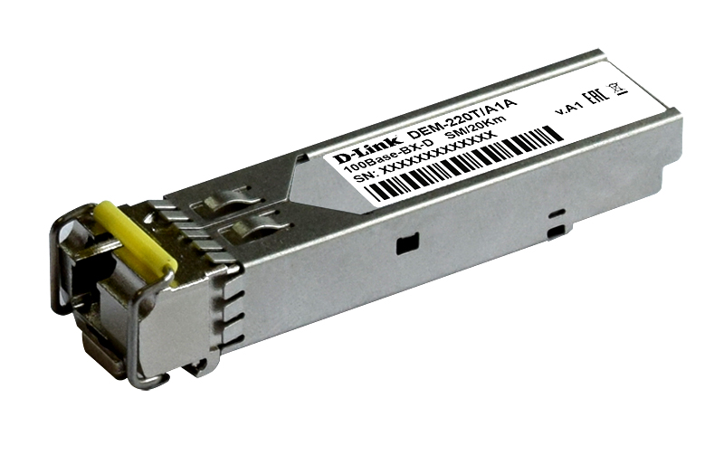

WDM SFP-трансивер с 1 портом 100Base-BX-D (Tx:1550 нм, Rx:1310 нм) для одномодового оптического кабеля (до 20 км)
Двунаправленные SFP-трансиверы DEM-220T и DEM-220R (работают в паре) для одномодового оптического кабеля предназначены для подключения к портам SFP (Small Form-Factor Pluggable) сетевых устройств с целью приема и передачи данных по оптоволоконному кабелю. Данные трансиверы выполнены в компактном корпусе и обеспечивают высокоскоростную и надежную передачу данных на дальние расстояния до 20 км, а также простоту в установке.

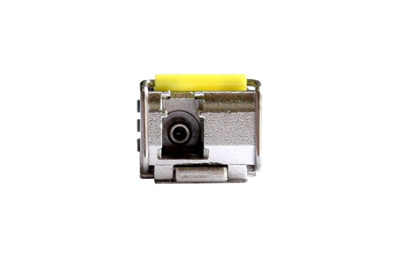

Вид справа

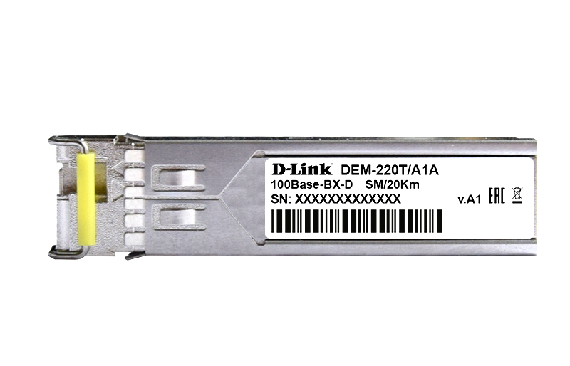

Вид сверху
