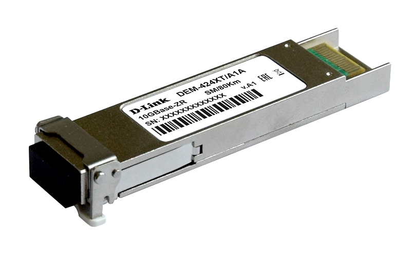

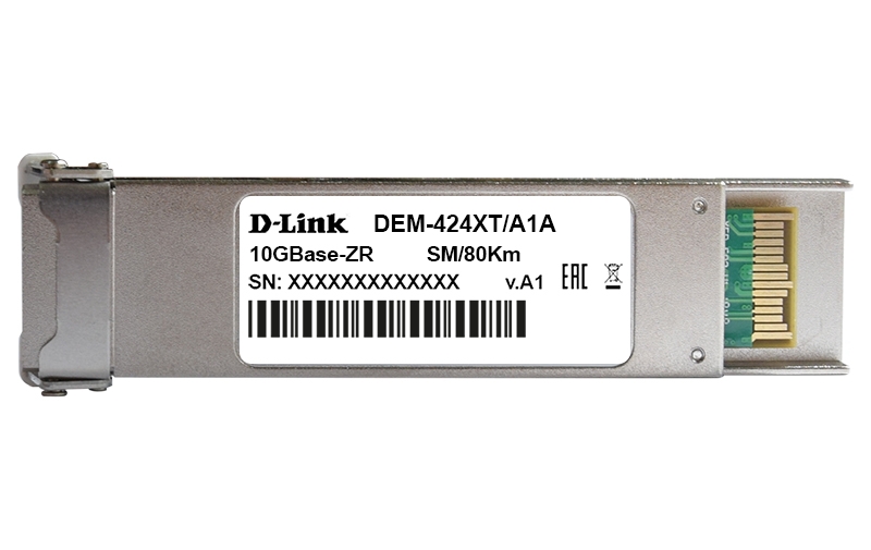

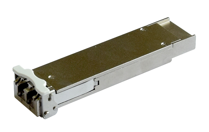

XFP-трансивер DEM-424XT для одномодового оптического кабеля разработан для установки в оборудование, оснащенное слотами XFP (10 Gigabit Small Form Factor Pluggable), с целью приема и передачи данных по оптоволоконным кабелям. Данный трансивер выполнен в компактном корпусе и обеспечивает высокоскоростную и надежную передачу данных, используя длину волны 1550 нм, на дальние расстояния до 80 км, а также простоту в установке. Трансивер DEM-424XT поддерживает напряжения питания +3,3В и +5В.
DEM-424XT предлагает пользователям широкие возможности подключения к сетям 10 Gigabit Ethernet при работе в дата-центрах и при решении задач провайдеров телекоммуникационных услуг.

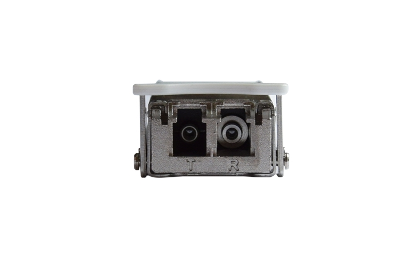

Трансивер DEM-424XT использует стандартный дуплексный разъем (LC-коннектор) для подключения оптоволоконных кабелей и соответствует стандарту Multi-Source Agreement (MSA). Все трансиверы D-Link поддерживают возможность горячего подключения. Подключение трансивера к включенному устройству не приведет к возникновению каких-либо проблем. Это позволяет подключать или отключать трансивер без прерывания работы остальной сети, что облегчает техническое обслуживание и значительно сокращает время простоя.
