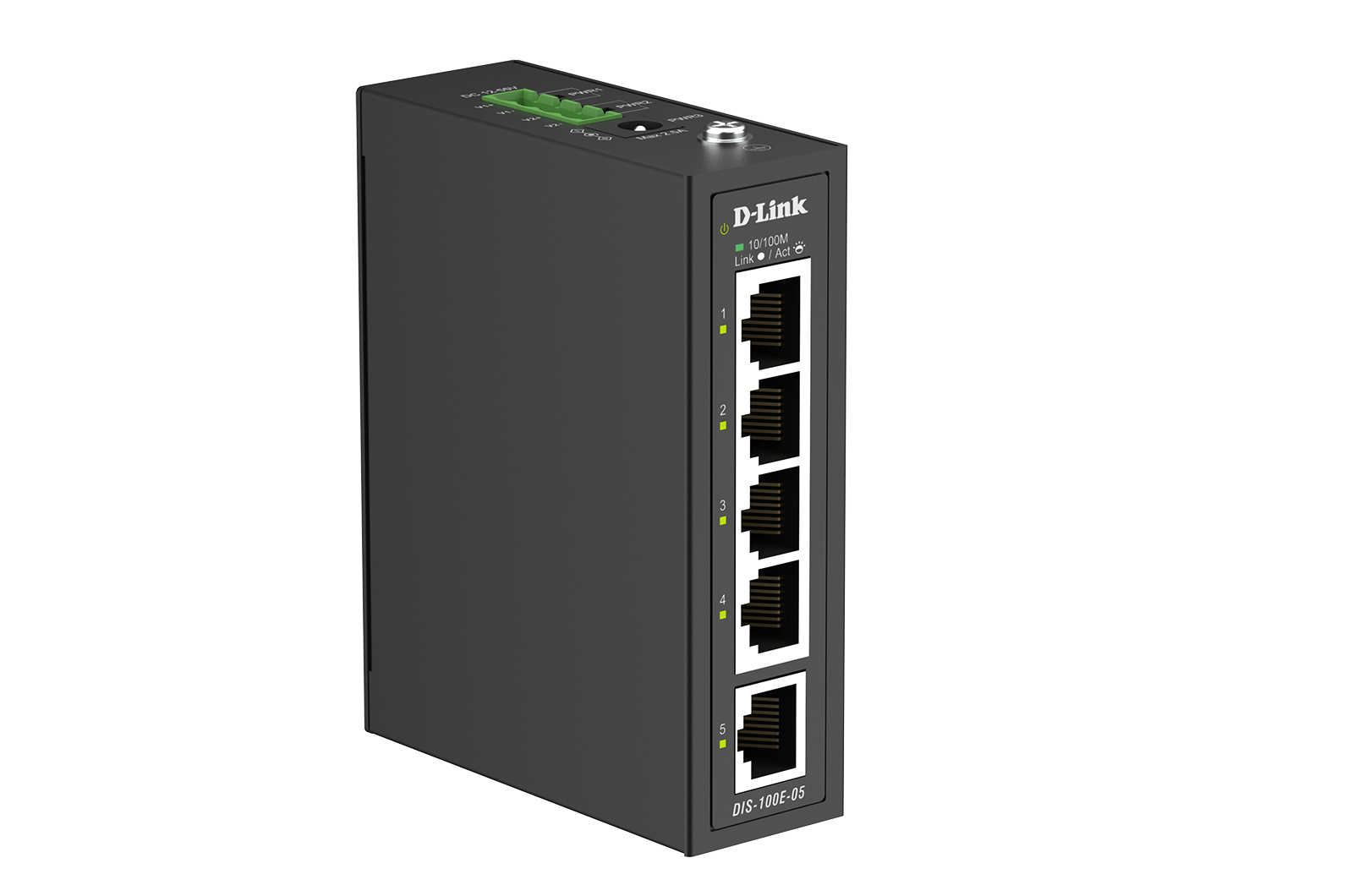

Промышленный коммутатор DIS-100E-05, оснащенный 5 портами 10/100Base-TX,  предназначен для работы в расширенном температурном диапазоне от -40 °С до 75 °С, поддерживает резервирование питания и соответствует требованиям спецификаций по электромагнитной совместимости, скачкам напряжения и внешним воздействиям со степенью защиты корпуса IP40. Рекомендуется для применения в локальных сетях государственных и коммерческих организаций, медицинских, социальных и образовательных учреждений в местах с повышенными требованиями к условиям эксплуатации.
Надежная конструкция
Металлический корпус (стандарт IP40) и широкий диапазон рабочих температур позволяют использовать DIS-100E-05 в неблагоприятных условиях окружающей среды. Высокий уровень электромагнитной совместимости обеспечивает устойчивость коммутатора к воздействию сильных электромагнитных помех, а пассивная система охлаждения – бесшумную работу коммутатора. Устройство может быть установлено на DIN-рейку с помощью соответствующего кронштейна.

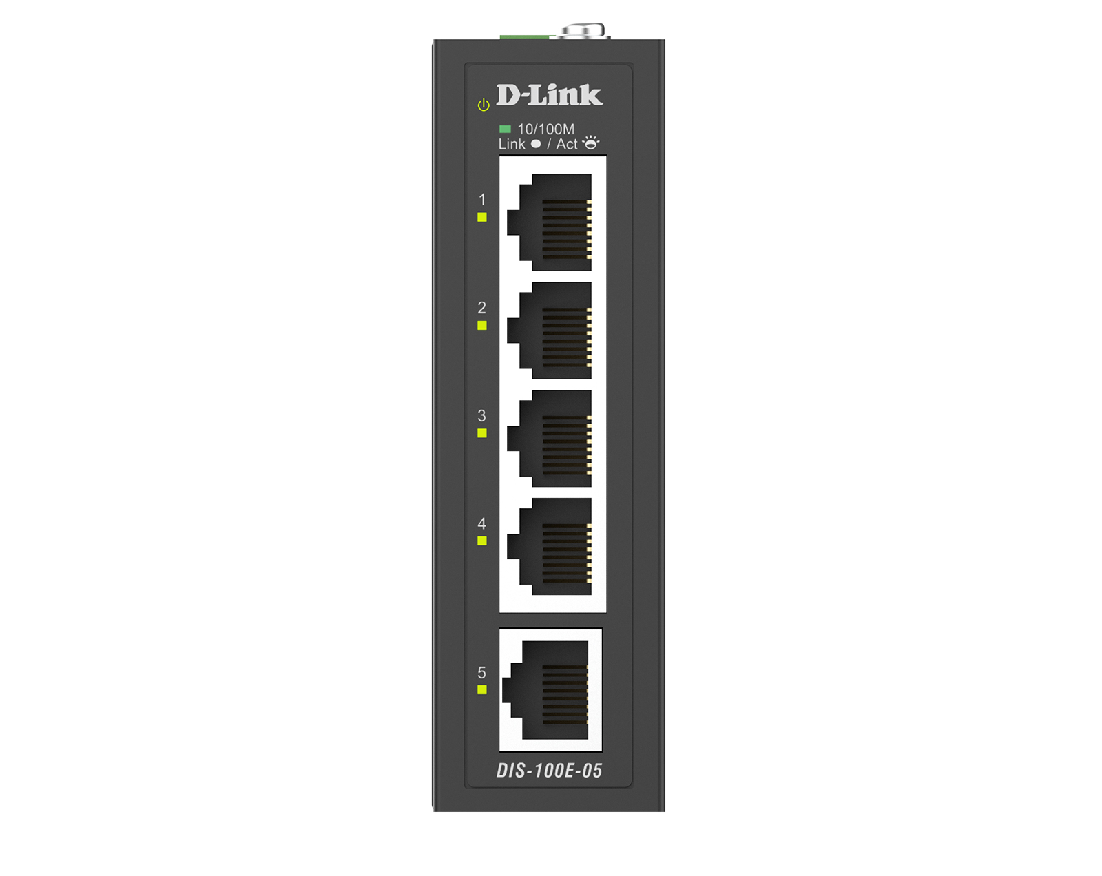

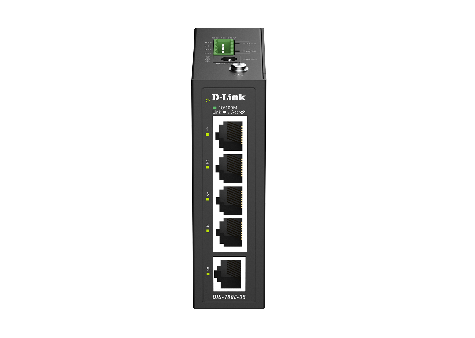

• 5 портов 10/100Base-TX
• Power
  - Горит зеленым светом - питание включено
• Link/Act (на порт)
  - Горит зеленым светом - к порту подключено устройство
  - Мигает зеленым светом – на порту выполняется передача данных

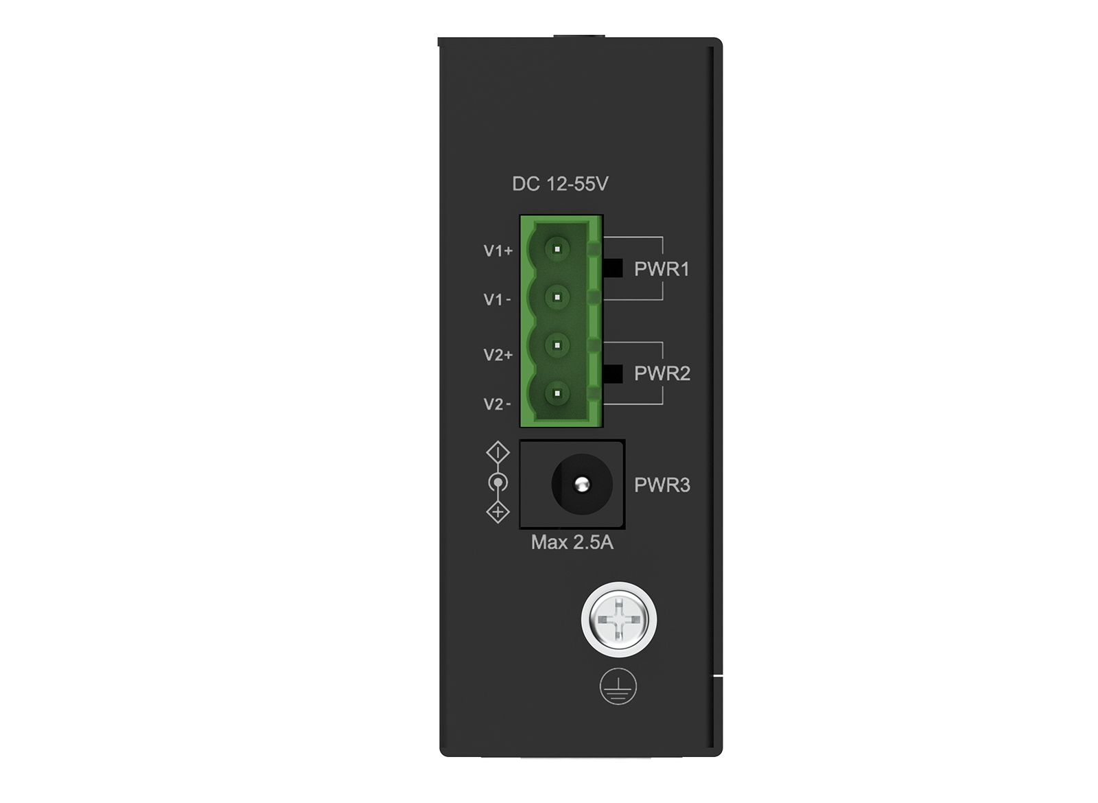

Разъем питания
• DC: клеммный блок для подключения до двух независимых источников питания1 (от 12 В до 55 В DC)
• Разъем для подключения адаптера питания2 (постоянный ток)

• Клеммный блок: DC 12-55 В / 0,2 А (с возможностью подключения до двух источников питания (не входят в комплект поставки))
• Внешний адаптер питания (не входит в комплект поставки):
  - Выход: DC 12-55 В / 2,5 А
