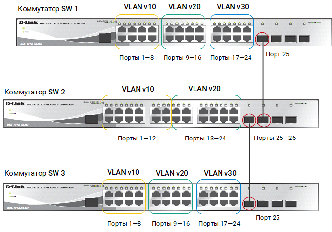

Требуется настроить возможность динамического распространения по сети информации о VLAN v30 с использованием протокола GVRP.
Схема подключения показана на рисунке 1.
Рис. 1 Схема подключения
Настройка коммутаторов SW 1 и SW 3
