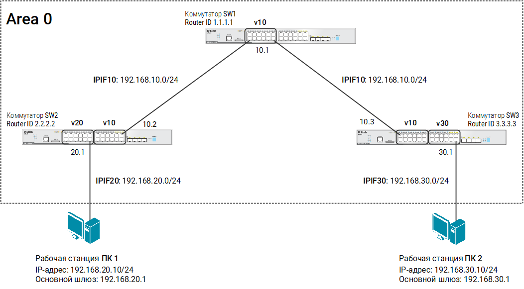

Задача
В локальной сети требуется настроить динамическую маршрутизацию с использованием протокола OSPFv2.
Схема сети показана на рисунке 1.
Рис. 1 Схема подключения
Настройка коммутатора SW1
