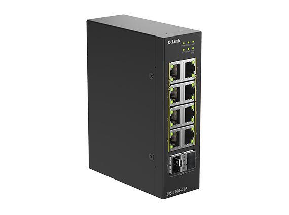

DIS-100G-10PНовинка
Промышленный конфигурируемый коммутатор с 8 портами 10/100/1000Base-T, 2 портами 1000Base-X SFP и DIP-переключателем (8 портов PoE 802.3af/at, PoE-бюджет 240 Вт, дальность до 250 м)
DIS-100G-10P оснащен 8 портами 10/100/1000Base-T с поддержкой PoE, 2 портами 1000Base-X SFP и DIP-переключателем с возможностью конфигурирования. Промышленный коммутатор предназначен для работы в расширенном температурном диапазоне от -40 до 75 °С, поддерживает резервирование питания и соответствует требованиям спецификаций по электромагнитной совместимости, скачкам напряжения и внешним воздействиям со степенью защиты корпуса IP30. Рекомендуется для применения в системах промышленной автоматизации, управления дорожным движением, на железнодорожном, морском и воздушном транспорте, в системах «Безопасный город» и на других объектах с повышенными требованиями к условиям эксплуатации. Для подключения к магистральной сети рекомендуются промышленные SFP-трансиверы D-Link c диапазоном рабочих температур от -40 до 85 °С (из списка совместимых трансиверов).
