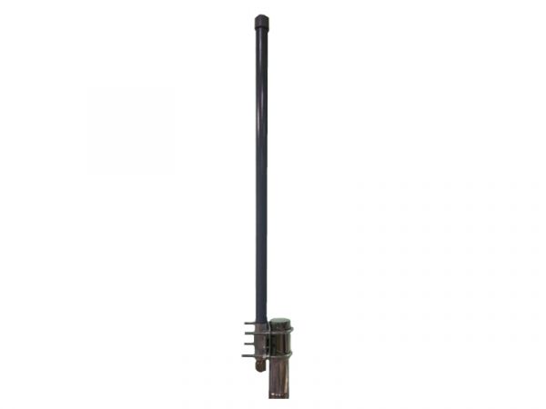

Внешняя всенаправленная антенна ANT70-0800 работает как в диапазоне частот 2,4 ГГц, так и в диапазоне 5 ГГц, обладает коэффициентом усиления 8 dBi (для 2,4 ГГц) / 10 dBi (для 5 ГГц) и оснащена разъемом N Plug.
Антенна ANT70-0800 предназначена для подключения к беспроводному устройству, оснащенному съемными внешними антеннами, например к точке доступа или маршрутизатору. Использование антенны ANT70-0800 с коэффициентом усиления 8/10 dBi позволяет увеличить зону покрытия беспроводной сети, работающей в диапазоне частот 2,4 ГГц или 5 ГГц, и повысить качество приема/передачи сигнала. Данная антенна может использоваться как в помещении, так и вне его. Благодаря поддержке широкого диапазона рабочих температур (от -40 до 80 °C) ANT70-0800 может использоваться в неблагоприятных условиях окружающей среды. Разъем N типа обеспечивает совместимость с большинством внешних точек доступа, а кабель-переходник1 с разъемами N Jack и RP-SMA Plug позволяет подключать антенну к беспроводным устройствам, предназначенным для работы внутри помещений.
Антенна ANT70-0800 является идеальным решением для использования беспроводного устройства в режиме «точка - много точек» (WDS). Антенна обеспечивает расширение локальной сети за счет объединения двух сетей LAN, разделенных физически. В качестве альтернативного варианта, клиенты WISP (Wireless Internet Service Provider) могут также использовать данную антенну для установки надежного соединения между узлом и внешней точкой доступа провайдера.

Основные характеристики
Разъем
• N Plug
Диапазоны частот
• 2,4 ГГц - 2,5 ГГц
• 5,15 ГГц - 5,85 ГГц
Коэффициент усиления
• 8 dBi (2,4 ГГц)
• 10 dBi (5 ГГц)
VSWR
• 2.0 : 1 Max.
Поляризация
• Линейная, вертикальная
HPBW по горизонтали
• 360°
HPBW по вертикали
• 13° (2,4 ГГц)
• 10° (5 ГГц)
Сопротивление
• 50 Ом
Мощность, подводимая ко входу антенны
• 100 Вт
Грозозащита
• DC Ground
Размеры
• Длина: 600 мм
• Диаметр: 20 мм
• Диаметр мачты для установки: макс. 50 мм
• 0,75 кг
Предельно допустимая скорость ветра
• 216 км/ч
Рабочая температура
• От -40 до 80 °C
• Антенна ANT70-0800
• Комплект для монтажа
• Кабель-переходник 0,5 м с разъемами N Jack и RP-SMA Plug1
1Только для ANT70-0800/C1
ANT70-0800/С1
Внешняя всенаправленная двухдиапазонная антенна, 8/10 dBi
(модуль грозозащиты не входит в комплект поставки)
ANT70-0800/С2
(кабель-переходник и модуль грозозащиты не входят в комплект поставки)
