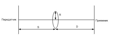

Для эффективной связи с помощью высокочастотных волн нужно обеспечить беспрепятственную линию прямой видимости между передатчиком и приемником. Возникает вопрос: сколько же пространства вокруг прямого тракта между передатчиком и приемником должно быть свободно от преград? При ответе на него удобно использовать такое понятие, как зоны Френеля.
Понятие зон Френеля основано на принципе Гюйгенса, согласно которому каждая точка среды до которой доходит возмущение, сама становится источником вторичных волн, и поле излучения может рассматриваться как суперпозиция всех вторичных волн. На основе этого принципа можно показать, что объекты лежащие внутри концентрических окружностей, проведенных вокруг линии прямой видимости двух трансиверов, могут влиять на качество как положительно, так и отрицательно. Все препятствия, попадающие внутрь первой окружности, первой зоны Френеля, оказывают наиболее негативное влияние.
Рассмотрим точку, находящуюся на прямом тракте между передатчиком и приемником, причем расстояние от точки до передатчика равно S, а расстояние от точки до приемника равно D, т.е. расстояние между передатчиком и приемником равно S + D.
Вычислим радиус первой зоны Френеля в этой точке:
где R, S и D измеряются в одних и тех же единицах, а ? обозначает длину волны сигнала вдоль тракта. Для удобства формулу можно переписать следующим образом:
где R выражается в метрах, два остальных расстояния - в километрах, а частота сигнала - в гигагерцах.
Пример. Пусть расстояние между двумя трансиверами равно 10 км, а частота несущей - 2,4 ГГц. Тогда радиус первой зоны Френеля в точке, расположенной посередине между трансиверам, равен 17,66 м.
Было установлено, что если внутри окружности, радиус которой составляет примерно 0,6 радиуса первой зоны Френеля, проведенной вокруг любой точки между двумя трансиверами, нет никаких преград, то затуханием сигнала, обусловленным наличием преград, можно пренебречь. Одной из таких преград является земля. Следовательно, высота двух антенн должна быть такой, чтобы вдоль тракта не было ни одной точки, расстояние от которой до земли было бы меньше, чем 0,6 первой зоны Френеля.
