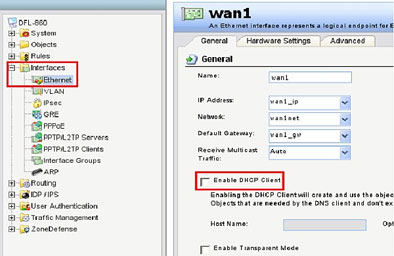

Выберите в левой панели Interfaces, затем Ethernet, далее wan1, снимите галочку с Enable DHCP Client и нажмите ОК.

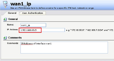

Выберите слева Objects > Address Book > InterfaceAddresses:
Измените следующий объект: нажмите на wan1_ip, в поле IP Address введите 192.168.60.5 и нажмите ОК.
Повторите действия с указанными объектами и выставите приведенные параметры:

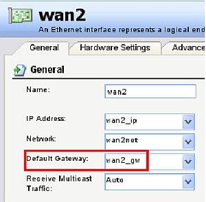

- Выставим шлюз для интерфейса wan2. Выберите в левой панели Interfaces, затем Ethernet, далее wan2, в поле Default Gateway: выберите wan2_gw и нажмите ОК.

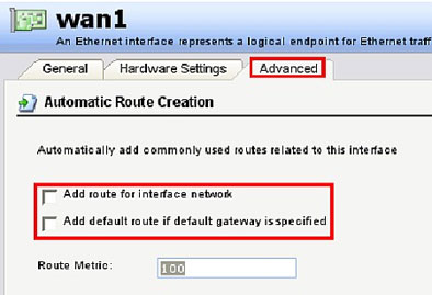

Выберите в левой панели Interfaces > Ethernet > wan1, зайдите на вкладку Advanced, снимите галочки с Add route for interface network и Add default route if default gateway is specified, нажмите .
Данное действие автоматически удаляет создающиеся маршруты на интерфейсе wan1.

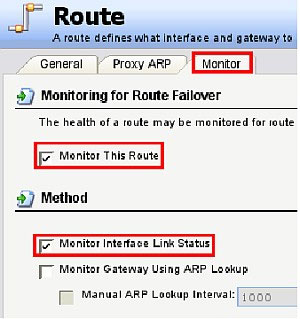

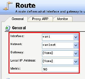

Нажмите кнопку add, из выпадающего меню выберите Route, в поле Interface: укажите wan1, в поле Network: wan1net, метрику выставите равную 90.
Перейдите на вкладку Monitor, установите галочки на Monitor This Route и Monitor Interface Link Status, затем нажмите ОК.
Созданный маршрут указывает DFL-устройству, что по интерфейсу wan1 у него находится сеть 192.168.60.0/29 (устройство будет обращаться к IP-адресам с 192.168.60.1 по 192.168.60.6, минуя шлюз), и что активирована функция отслеживания статуса физического соединения.

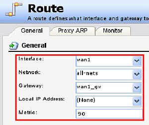

Нажмите add, из выпадающего меню выберите Route, выберите следующие значения:
Interface: wan1,
Network: all-nets,
Gateway: wan1_gw.

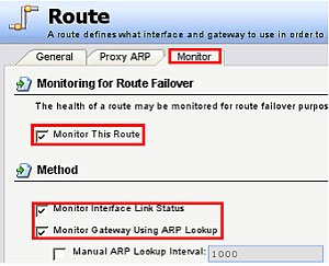

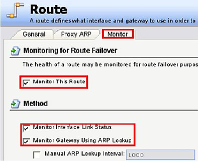

Перейдите на вкладку Monitor, установите галочки на Monitor This Route, Monitor Interface Link Status и Monitor Gateway Using ARP Lookup, затем нажмите ОК.
Созданный маршрут указывает устройству, что следует через wan1_gw маршрутизировать весь разрешенный трафик, который предназначен для сетей, не обозначенных на интерфейсах DFL, и что активирована функция отслеживания статуса физического соединения.

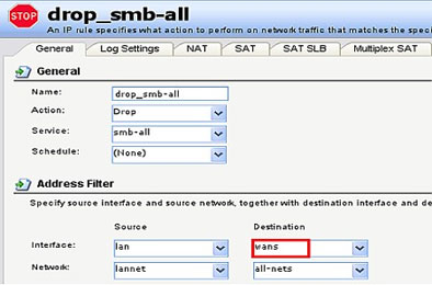

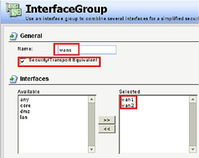

Выберите в левой панели Interfaces > Interface Groups. Нажмите кнопку Add, выберите InterfaceGroup, в поле Name укажите wans, теперь добавьте в группу интерфейсы wan1 и wan2 путем выделения и нажатия кнопки >>, установите галочку на Security/Transport Equivalent и нажмите ОК.
Выберите в левой панели Rules > IP Rules > lan_to_wan1, в этой папке находятся правила управления доступом из сети lan в сеть wan1, измените правила таким образом, чтоб трафик мог так же выходить и через wan2. Измените в каждом из четырех правил интерфейс назначения с wan1 на созданную группу интерфейсов wans.
После всех изменений правила должны принять такой вид:

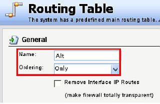

Создайте альтернативную таблицу маршрутизации и маршруты для этой таблицы.
Выберите в левой панели Routing > Routing Tables, нажмите на кнопку Add, выберите Routing Table, в поле Name укажите Alt, в поле Ordering выберите Only и нажмите кнопку .

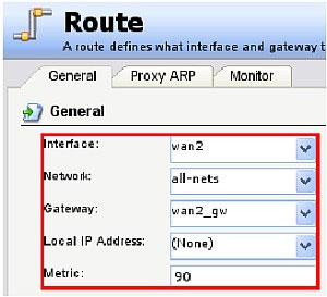

Нажмите кнопку Add, выберите из списка Route, укажите следующие значения
Interface: wan2,
Network: all-nets,
Gateway: wan2_gw,
Metric: 90.

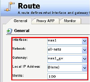

Нажмите Add, из выпадающего меню выберите Route, укажите следующие значения
Interface: wan1,
Network: all-nets,
Gateway: wan1_gw,
Metric: 100.

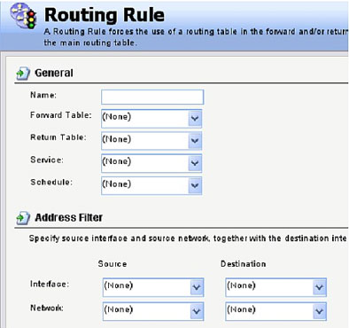

Рассмотрим подробнее правила маршрутизации (Routing Rules).
В данном правиле фильтры Address Filter и Service указывают на принцип работы правила, фильтры Forward Table и Return Table отвечают за перенаправление трафика. Forward Table указывает на таблицу для отправки трафика (исходящий трафик), а Return Table – на маршрутизации для входящего трафика (входящий трафик).

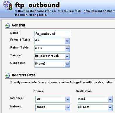

Теперь создайте правило, которое перенаправит ftp-трафик через второго провайдера (через альтернативную таблицу маршрутизации).
Нажмите кнопку Add, выберите Routing Rule, В поле Forward Table укажите Alt, в поле Return Table укажите main, фильтры интерфейсов заполните следующим образом:
Source Interface: lan,
Source Network: lannet,
Destination Interface: wan1,
Destination Network: all-nets,
и нажмите ОК.
Данное правило указывает устройству, что ftp-трафик (service), идущий из внутренний сети lan во внешнюю сеть через первого провайдера (wan1), будет направлен в альтернативную таблицу маршрутизации, где в качестве основного соединения стоит wan2 (второй провайдер). В результате весь ftp-трафик перенаправляется через второго провайдера. В случае отказа второго провайдера, будет задействован уже второй маршрут в альтернативной таблице, и ftp-трафик пойдет через первого провайдера.

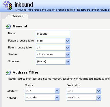

При помощи PBR можно заставить работать функцию проброса портов, если он используется на резервном канале. Для этого надо создать правило, которое укажет устройству, что на весь входящий трафик к резервному интерфейсу, необходимо использовать альтернативную таблицу маршрутизации. Ниже приведет пример данного правила:
