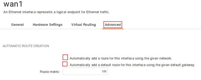

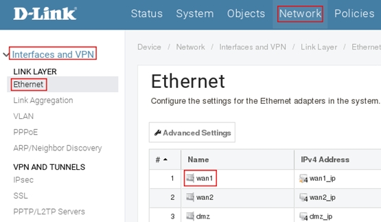

Пример для Web интерфейса
Пройдите в web интерфейсе в Network → Interfaces and VPN → Ethernet → wan1
В настройках интерфейса wan1 во вкладке Advanced снимите галочки с Automatically add a route for this interface using the given network и Automatically add a default route for this interface using the given default gateway, а затем нажмите .

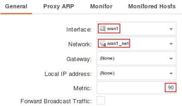

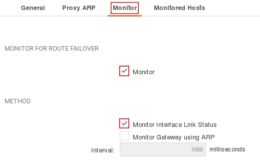

Создадим первый маршрут. Нажмите кнопку Add и выберите Route IPv4. На вкладке General заполните поля следующим образом:
Interface: wan1
Network: wan1_net
Metric: 90
Перейдите на вкладку Monitor и установите настройки как показано на рисунке ниже, после чего нажмите кнопку Ок.

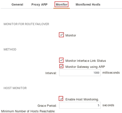

Создадим второй маршрут. Нажмите кнопку Add и выберите Route IPv4. На вкладке General заполните поля следующим образом:
Interface: wan1
Network: all-nets
Gateway: wan1_gw
Metric: 90

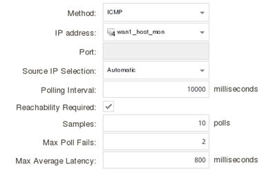

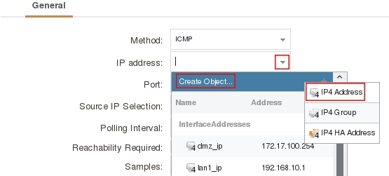

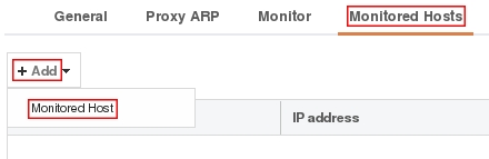

Перейдите во вкладку Monitored Hosts, нажмите кнопку Add затем выберите monitored host.

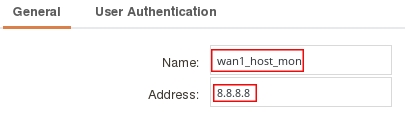

В поле IP Address выберите Сreate Object → IP4 address.
В появившемся окне заполните поля следующим образом:
Address: 8.8.8.8
Затем нажмите кнопку Ок. Включите функцию Reachability Required.
В итоге у вас все должно выглядеть как на рисунке ниже:
Нажмите Ок, после чего нажмите еще раз кнопку Ок.

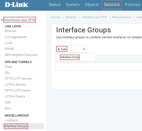

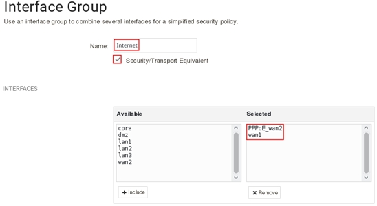

Создадим группу интерфейсов.
Пройдите в Web интерфейсе Network → Interfaces and VPN → Interface Group, затем нажмите кнопку Add и выберите Interface Group.
Назовите группу Internet, включите функцию Security/Transport Equivalent, выберите интерфейс wan1 и нажмите кнопку include, после чего повторите эти действия с интерфейсом PPPoE_wan2, после выполнения всех настроек нажмите Ок.

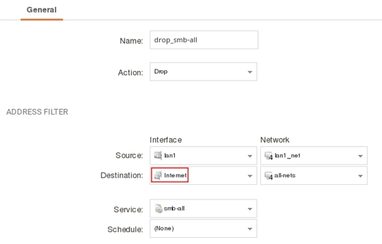

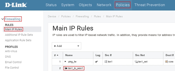

Пройдите в Web интерфейсе Policies →Firewalling → Main IP Rules → lan1_to_wan1
В папке lan1_to_wan1 вы увидите 4 правила. Во всех этих правилах необходимо заменить интерфейс wan1 на Internet. Пример для правила Drop_smb-all.
Выберите правило Drop_smb-all, затем в поле Destination interface поменяйте wan1 на Internet, после чего нажмите Ок.
Повторите это же действие для оставшихся 3х правил.

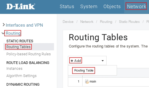

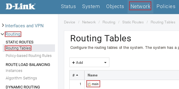

Создадим два аналогичных маршрута как в примере для CLI, но через веб интерфейс.
Пройдите в Web интерфейсе Network → Routing, затем нажмите на кнопку Add и выберите Routing Table.
Заполните поля следующим образом:
Ordering: Only
Нажмите кнопку Ok.

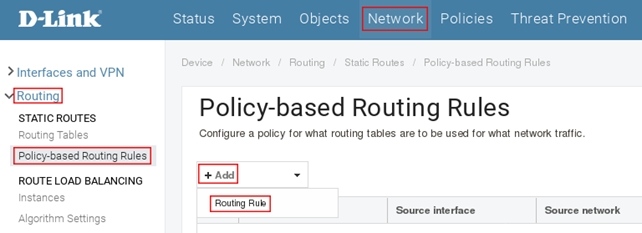

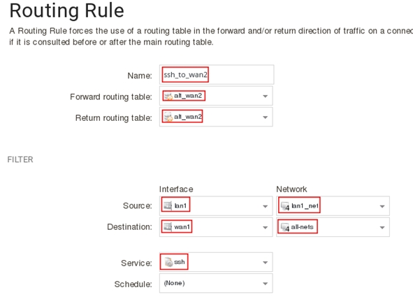

Создадим правило маршрутизации.
Пройдите в Web Network → Routin → Policy-based Routing rules, затем нажмите на кнопкку Add и выберите Routing Rules.
Произведем настройку правила маршрутизации заполнив поля следующим образом:
Forward routing table: alt_wan2
Return routing table: alt_wan2
Service: ssh
Фильтры интерфейса:
Source Interface: lan1
Source Network: lan1_net
Destination Interface: wan1
Destination Network: all-nets
Нажмите кнопку Ок.
