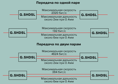

В целях поддержки клиентов различного уровня, в G.shdsl решили предусмотреть возможность выбора скорости в диапазоне 192 Кбит/с — 2320 Кбит/с с инкрементом 8 Кбит/с. За счет расширения набора скоростей передачи оператор может выстроить маркетинговую политику, более точно приближенную к потребностям клиентов. Кроме того, уменьшая скорость, можно добиться увеличения дальности в тех случаях, когда установка регенераторов невозможна. Так, если при максимальной скорости рабочая дальность составляет около 2 км (для провода 0,4 мм), то при минимальной — свыше 6 км (рис. 3). Но это еще не все. В G.shdsl предусмотрена возможность использования для передачи данных одновременно двух пар, что позволяет увеличить предельную скорость передачи до 4624 Кбит/с. Но, главное, можно удвоить максимальную скорость, которую удается получить на реальном кабеле, по которому подключен абонент.
Рис. 1. Возможности систем передачи G.shdsl.

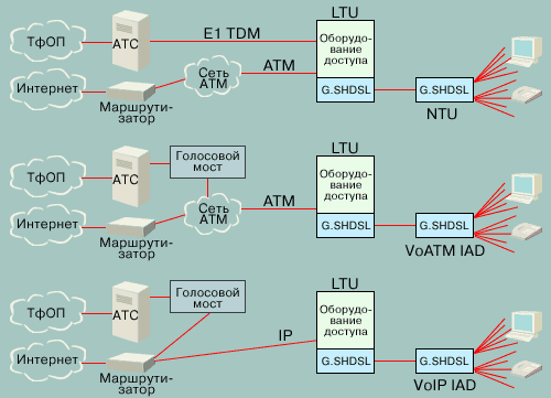

Как следует из вышеизложенного, G.shdsl имеет целый ряд достоинств по сравнению с другими xDSL технологиями. Оперируя основными показателями, можно сказать, что G.shdsl, по сравнению с однопарным вариантом 2B1Q HDSL, позволяет увеличить на 35—45% скорость передачи при той же дальности или увеличить дальность на 15—20% при той же скорости. Кроме того, в G.shdsl изначально заложены базовые возможности для ее использования на последней миле в сетях PCM (ИКМ), ATM, IP, FR. Благодаря этому G.shdsl имеет самую широкую область применения (рис. 4).
Рис. 2. Примеры использования оборудования G.shdsl.

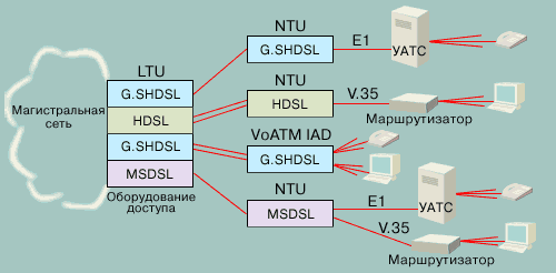

Казалось бы, новая технология станет панацеей, и спрос на все прочие симметричные xDSL технологии исчезнет, а на асимметричные — существенно снизится. Однако, как большинство специалистов по эксплуатации оборудования, так и большинство производителей оборудования G.shdsl, отмечают, что новую технологию нельзя рассматривать как полную замену семейств HDSL/SDSL/MSDSL. Все они сходятся во мнении, что она не может служить их заменой, а является дополнением. Поэтому в ближайшее время станут выигрывать аппаратные платформы, которые реализуют возможность использования всех основных технологий в рамках единой системы (рис. 5). Именно они позволят оператору выбирать для подключения абонента ту xDSL технологию, которая оптимально подходит для существующих условий и решаемых задач.
Рис. 3. Пример использования универсальной xDSL платформы.
