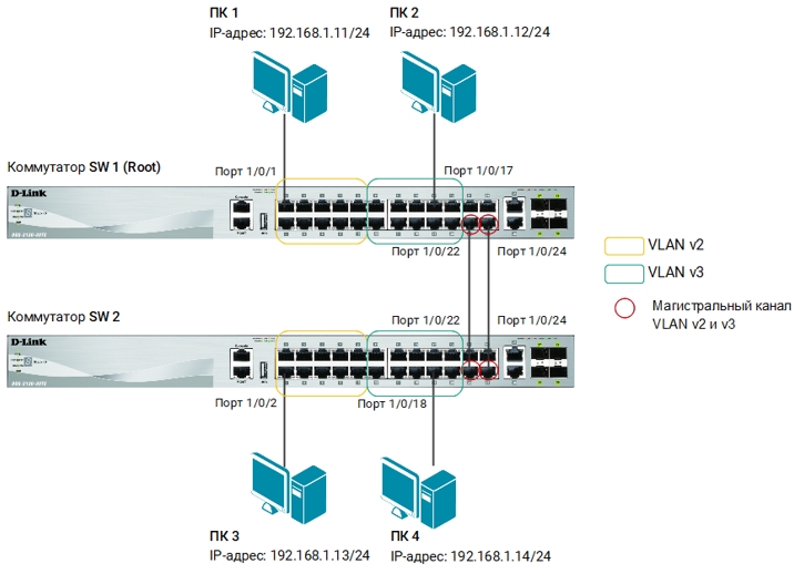

Задача
В сети организации трафик сотрудников разных отделов изолирован при помощи функции 802.1Q VLAN (Рис. 1). Сотрудники первого отдела находятся в VLAN v2, сотрудники второго отдела – в VLAN v3. Для обеспечения отказоустойчивости между коммутаторами созданы два магистральных канала. Перед администратором стоит задача избежать возникновения петель и обеспечить балансировку нагрузки между каналами связи. Данную задачу можно решить с помощью протокола MSTP.
Каждая VLAN привязывается к одной копии связующего дерева. Порты 1/0/22 и 1/0/24 являются магистральными портами обеих VLAN. Порт 1/0/22 используется в качестве активного канала связи для VLAN v2, а порт 1/0/24 – для VLAN v3. Так как для каждой VLAN будет построена своя собственная активная топология связующего дерева, то кадры VLAN v2 и VLAN v3 будут передаваться по разным маршрутам (через порты 1/0/22 и 1/0/24 соответственно), благодаря чему будет обеспечена балансировка нагрузки. В случае если один из каналов связи выйдет из строя, трафик VLAN v2 и VLAN v3 будет передаваться по одному оставшемуся каналу.
Рис. 1 Схема подключения
Настройка коммутатора SW1
- Создайте VLAN 2 и 3, добавьте в соответствующие VLAN маркированные и немаркированные порты:
Switch# configure terminal
Switch(config)# vlan 2-3
Switch(config-vlan)# exit
Switch(config)# interface range ethernet 1/0/1-10
Switch(config-if-range)# switchport mode access
Switch(config-if-range)# switchport access vlan 2
Switch(config-if-range)# exit
Switch(config)# interface range ethernet 1/0/11-20
Switchconfig-if-range)# switchport access vlan 3
Switch(config)#interface range ethernet 1/0/22,1/0/24
Switch(config-if-range)# switchport mode trunk
Switch(config-if-range)# switchport trunk allowed vlan 2,3

- Настройте приоритет STP так, чтобы коммутатор SW1 был выбран корневым мостом в MSTI 0, 2 и 3:
Switch(config)# spanning-tree mst 0 priority 4096
Switch(config)# spanning-tree mst 2 priority 4096
Switch(config)# spanning-tree mst 3 priority 4096
Примечание
Значение приоритета по умолчанию – 32768.
Настраиваемые значения должны быть кратны 4096.
- Порты, к которым подключены рабочие станции, назначьте граничными портами:
Switch(config)# interface range ethernet 1/0/1-20
Switch(config-if-range)# spanning-tree portfast edge
- Для магистральных портов настройте приоритет.
В MSTI 2 порту 1/0/22 назначается меньший приоритет, чем порту 1/0/24, а в MSTI 3 – наоборот:
Switch(config)# interface ethernet 1/0/22
Switch(config-if)# spanning-tree mst 2 port-priority 96
Switch(config-if)# spanning-tree mst 3 port-priority 128
Switch(config-if)# exit
Switch(config)# interface ethernet 1/0/24
Switch(config-if)# spanning-tree mst 2 port-priority 128
Switch(config-if)# spanning-tree mst 3 port-priority 96
Примечание
Значение приоритета порта по умолчанию – 128.
Настраиваемые значения должны быть кратны 16.
