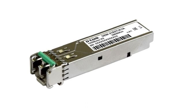

DEM-315GTEOL
SFP-трансивер с 1 портом 1000Base-ZX для одномодового оптического кабеля (до 80 км)
Сипаттамасы
Важно: DEM-315GT работает на расстоянии до 80 км. Работа на более коротких расстояниях возможна только с использованием аттенюатора (не входит в комплект поставки).
Гигабитный SFP-трансивер DEM-315GT для одномодового оптического кабеля разработан для установки в порт SFP (Small Form-Factor Pluggable) сетевого устройства с целью приема и передачи данных по оптоволоконным кабелям. Данный трансивер выполнен в компактном корпусе и обеспечивает высокоскоростную и надежную передачу данных, используя длину волны 1550 нм, на дальние расстояния до 80 км, а также простоту в установке.
Трансивер DEM-315GT использует стандартный дуплексный разъем (LC-коннектор) для подключения оптоволоконных кабелей. Он соответствует промышленным стандартам и совместим с гигабитными коммутаторами D-Link. Все трансиверы D-Link поддерживают возможность горячего подключения. Подключение трансивера к включенному устройству не приведет к возникновению каких-либо проблем. Это позволяет подключать или отключать трансивер без прерывания работы остальной сети, что облегчает техническое обслуживание и значительно сокращает время простоя.
