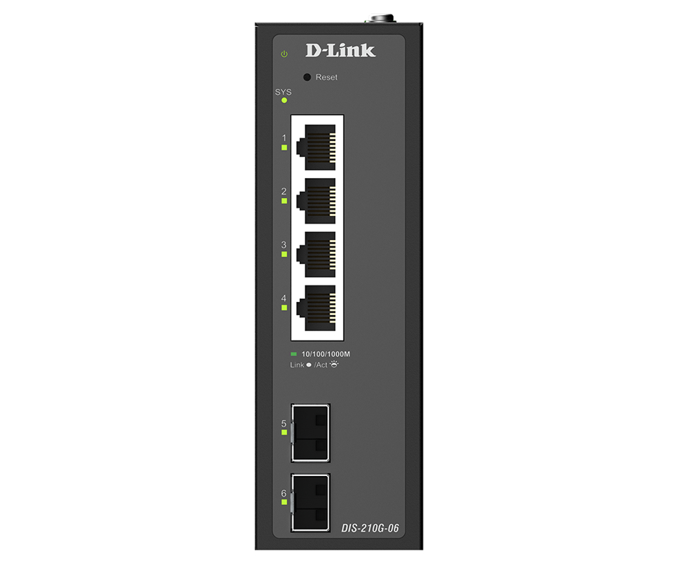

• 4 порта 10/100/1000Base-T
• 2 порта 1000Base-X SFP
• Power
• SYS
• Link/Act (на порт)

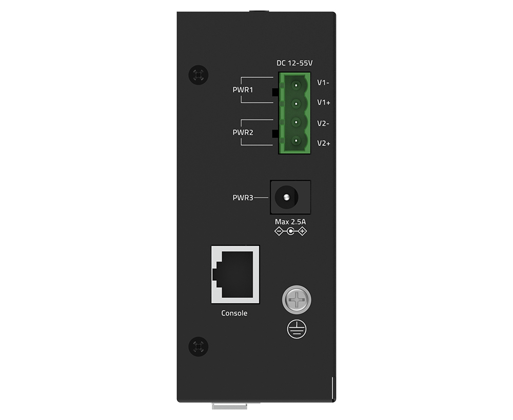

Разъем питания
• DC: клеммный блок для подключения до двух независимых источников питания1 (от 12 В до 55 В DC)
• Разъем для подключения адаптера питания2 (постоянный ток)

• Клеммный блок: DC 12-55 В / 0,6 А (с возможностью подключения до двух источников питания (не входят в комплект поставки))
• Внешний адаптер питания (не входит в комплект поставки):
- Выход: DC 12-55 В / 2,5 А
