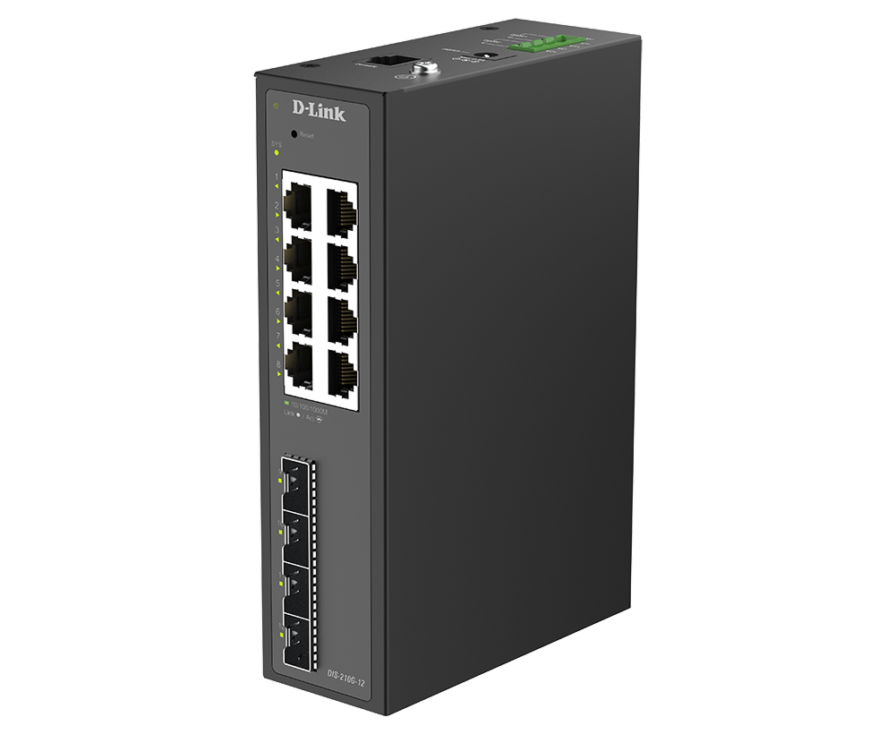

Промышленный управляемый L2 коммутатор DIS-210G-12, оснащенный 8 портами 10/100/1000Base-T, а также 4 портами 1000Base-X SFP, которые используются для организации подключения к высокоскоростной магистрали, предназначен для применения в сетях промышленных предприятий. DIS-210G-12 поддерживает расширенные функции управления и безопасности. Функции управления включают SNMP, управление на основе Web-интерфейса и интерфейс командной строки (CLI).
Надежная конструкция
Металлический корпус (стандарт IP40) и широкий диапазон рабочих температур позволяют использовать DIS-210G-12 в неблагоприятных условиях окружающей среды. Высокий уровень электромагнитной совместимости обеспечивает устойчивость коммутатора к воздействию сильных электромагнитных помех, а пассивная система охлаждения – бесшумную работу коммутатора. Устройство может быть установлено на DIN-рейку с помощью соответствующего кронштейна.

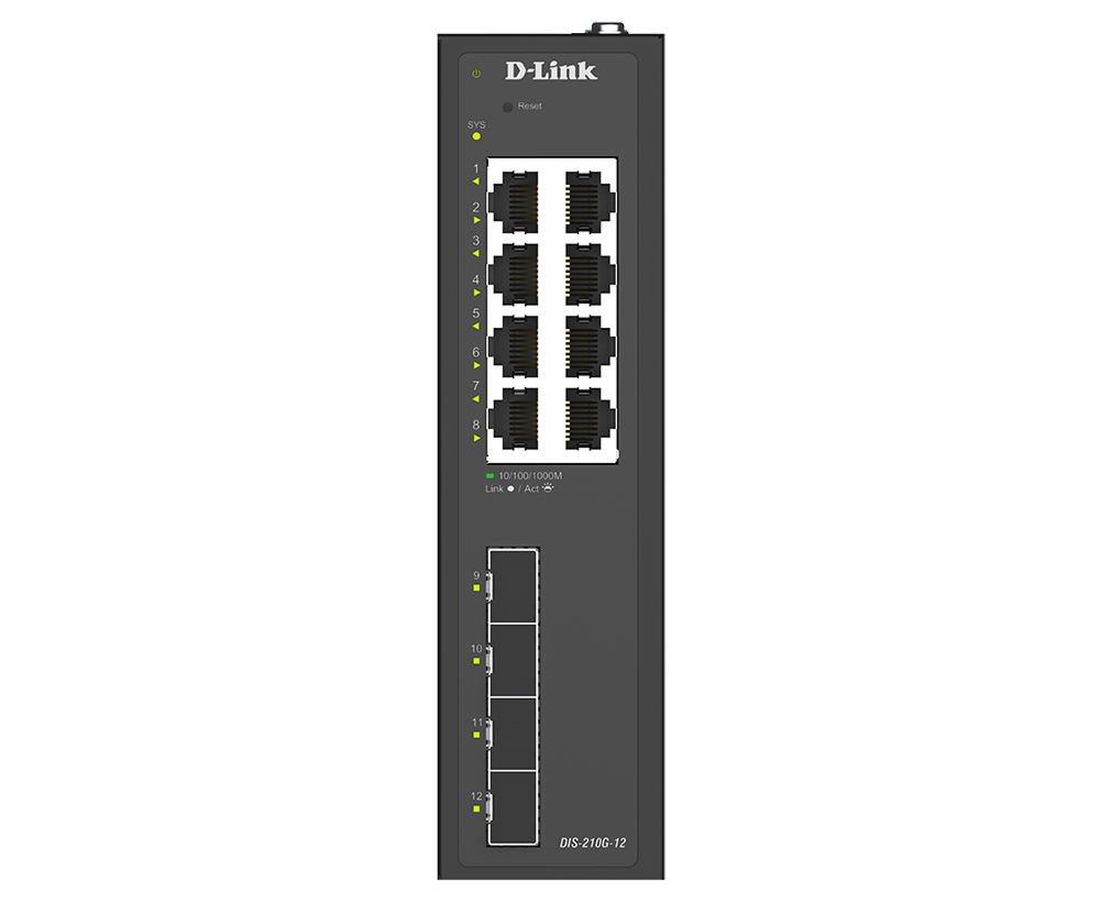

• 8 портов 10/100/1000Base-T
• 4 порта 1000Base-X SFP
• Power
• SYS
• Link/Act (на порт)

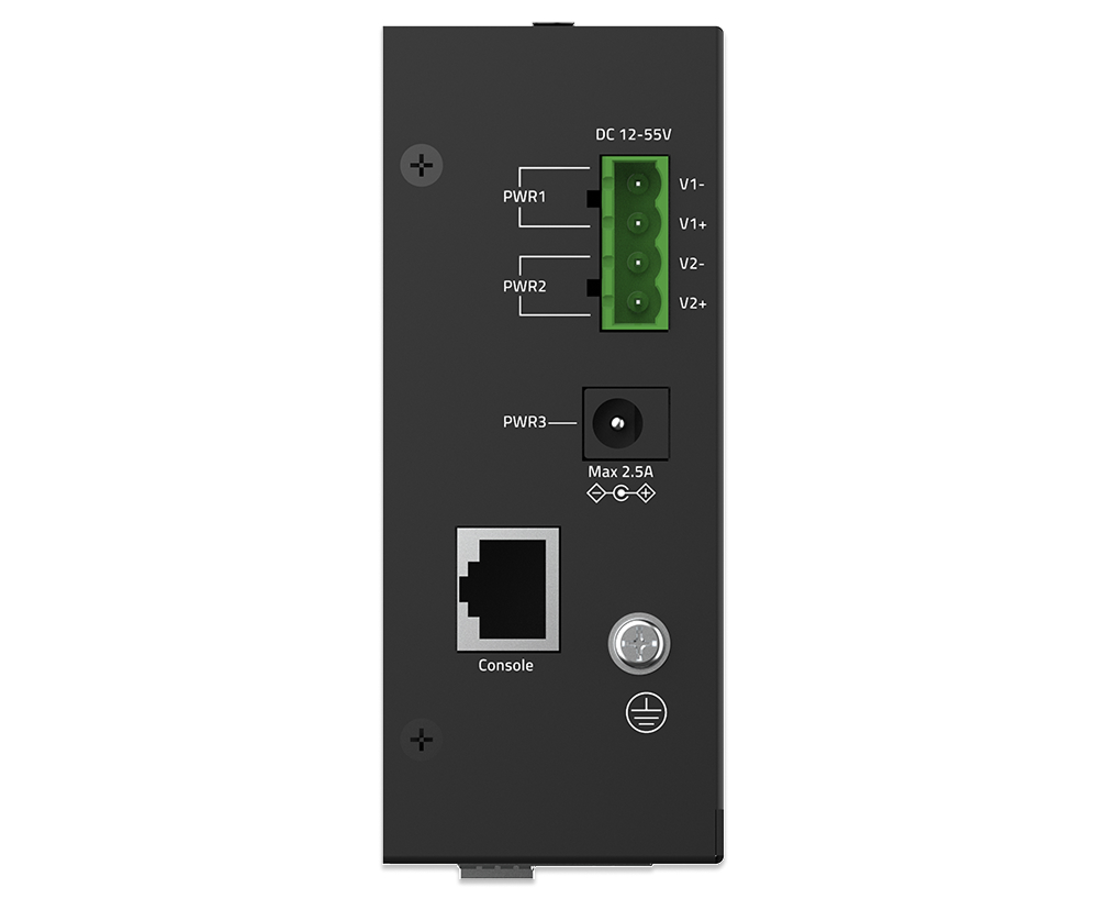

Разъем питания
• DC: клеммный блок для подключения до двух независимых источников питания1 (от 12 В до 55 В DC)
• Разъем для подключения адаптера питания2 (постоянный ток)
