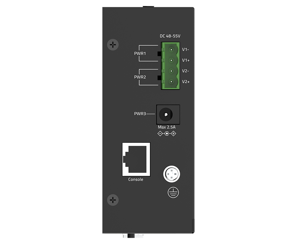

Разъем питания
• DC: клеммный блок для подключения до двух независимых источников питания1 (от 48 В до 55 В DC)
• Разъем для подключения адаптера питания2 (постоянный ток)

• Клеммный блок: DC 48-55 В / 5,2 А (с возможностью подключения до двух источников питания (не входят в комплект поставки))
• Внешний адаптер питания (не входит в комплект поставки):
- Выход: DC 48-55 В / 2,5 А
