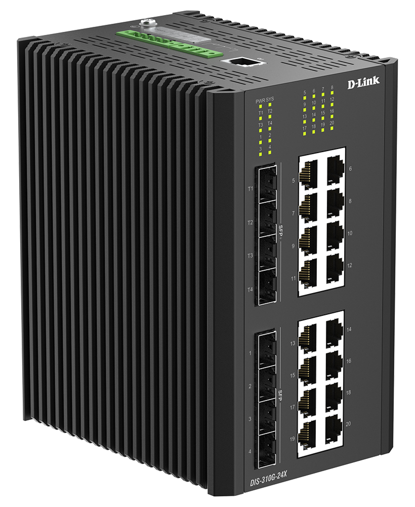

Промышленный управляемый L3 коммутатор с 16 портами 10/100/1000Base-T, 4 портами 1000Base-X SFP и 4 портами 10GBase-X SFP+
Сипаттамасы
Промышленный управляемый L3 коммутатор DIS-310G-24X оснащен 16 портами 10/100/1000Base-T, 4 портами 1000Base-X SFP и 4 портами 10GBase-X SFP+, предназначен для применения в сетях промышленных предприятий. DIS-310G-24X поддерживает расширенные функции управления и безопасности. Функции управления включают SNMP, управление на основе Web-интерфейса и интерфейс командной строки (CLI).
Надежная конструкция
Металлический корпус (стандарт IP40) и широкий диапазон рабочих температур позволяют использовать DIS-310G-24X в неблагоприятных условиях окружающей среды. Высокий уровень электромагнитной совместимости обеспечивает устойчивость коммутатора к воздействию сильных электромагнитных помех, а пассивная система охлаждения – бесшумную работу коммутатора. Устройство может быть установлено на DIN-рейку с помощью соответствующего кронштейна.
Защита от статического электричества 6 кВ обеспечивает устойчивость медных портов к наведенному напряжению и предотвращает повреждение коммутатора и подключенных к нему устройств.
Надежность и отказоустойчивость
DIS-310G-24X поддерживает технологию Ethernet Ring Protection Switching (ERPS, ITU-T G.8032), которая обеспечивает минимальное время восстановления работы кольца после сбоя. Для обеспечения максимальной отказоустойчивости в коммутаторе реализована схема двойного резервирования питания: к DIS-310G-24X можно подключить до двух независимых источников питания DC1.
Простой поиск и устранение неисправностей
Коммутатор DIS-310G-24X поддерживает функцию диагностики кабеля и функцию Loopback Detection, что позволяет сетевым администраторам быстро и легко находить и устранять проблемы в сети. Функция Loopback Detection используется для определения петель и автоматического отключения порта, на котором обнаружена петля. Функция диагностики кабеля предназначена для определения состояния витой пары, а также типа неисправности кабеля.
Экономия электроэнергии
Коммутатор DIS-310G-24X соответствует стандарту IEEE 802.3az Energy-Efficient Ethernet и потребляет меньше электроэнергии при небольшом объеме трафика. DIS-310G-24X также поддерживает технологию D-Link Green, обеспечивающую автоматическое сокращение энергопотребления. Коммутатор определяет статус соединения на каждом порту и обеспечивает автоматический переход неактивных портов в спящий режим.

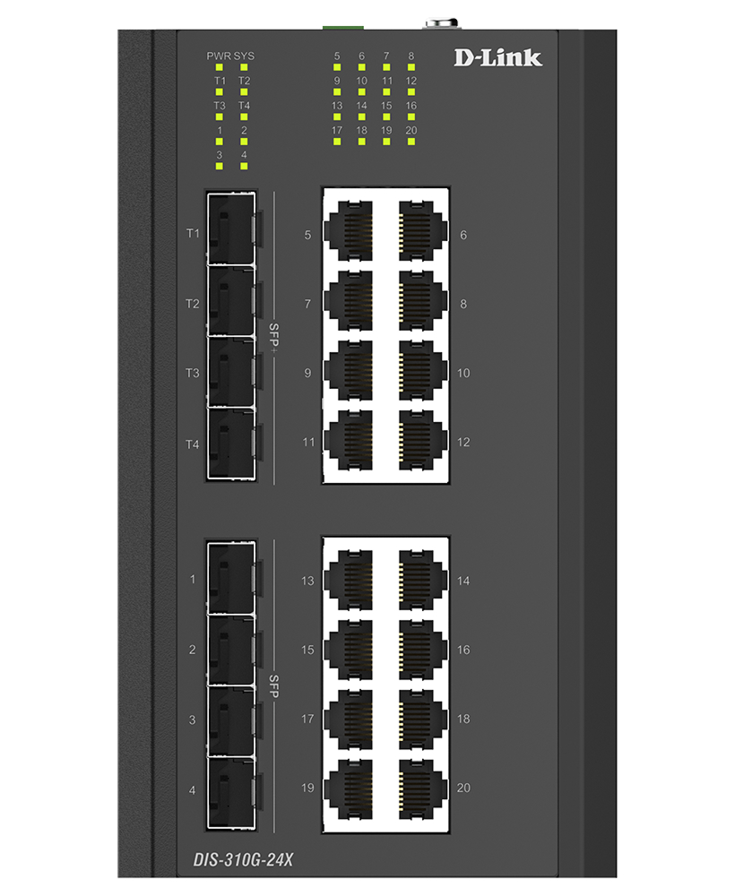

• 16 портов 10/100/1000Base-T
• 4 порта 1000Base-X SFP
• 4 порта 10GBase-X SFP+

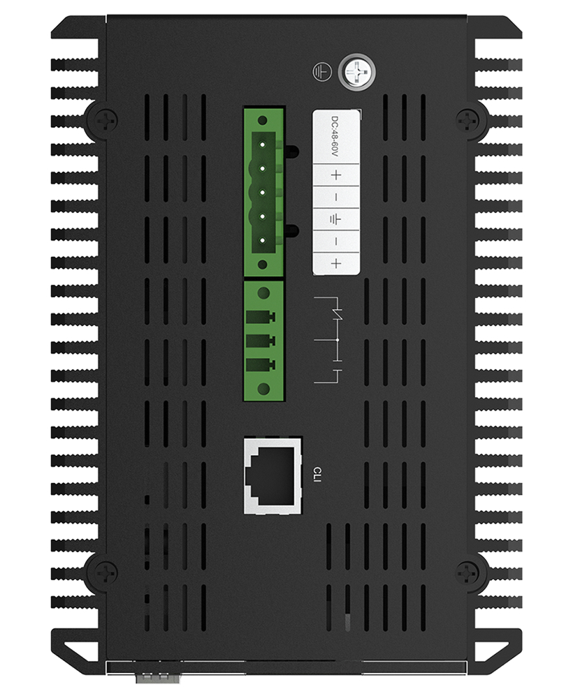

Разъем питания
• DC: клеммный блок для подключения до двух независимых источников питания1 (от 48 В до 60 В DC)
