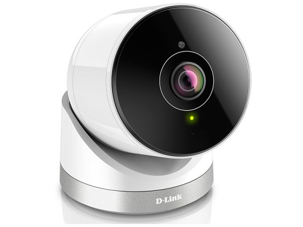

Внешняя беспроводная Full HD-камера DCS-2670L предназначена для круглосуточного видеонаблюдения за домом или офисом. Камера защищена от пыли и влаги в соответствии с требованиями IP65 и может использоваться как в системах внутреннего, так и наружного видеонаблюдения. Широкоугольный объектив с углом обзора 180° обеспечивает полный охват наблюдаемого пространства, позволяя заменить несколько камер с меньшим углом обзора.Благодаря трехосевому механизму камеру легко установить на любой горизонтальной и вертикальной поверхности, а ИК-подсветка, обнаружение движения и звука, а также удобное мобильное приложение mydlink позволят вам всегда быть в курсе событий.
Круглосуточное видеонаблюдение
Камера DCS-2670L оснащена уникальным широкоугольным объективом с углом обзора по горизонтали 180°, обеспечивающим полный охват комнаты с помощью всего одного устройства. Отправление уведомлений и запись снапшотов и видеоклипов при обнаружении события, а также возможность удаленного просмотра видео с помощью мобильного приложения позволяют быть в курсе событий, где бы вы ни находились. При срабатывании функции обнаружения движения и звука автоматически начинается ведение записи и отправка уведомления. Видеонаблюдение в условиях полной темноты возможно благодаря инфракрасной подсветке, действующей на расстоянии до 10 м.
Установка в любом удобном месте
DCS-2670L поддерживает стандарт IEEE 802.11n, что обеспечивает расширенную зону беспроводного покрытия и более высокую скорость передачи данных, при этом камера сохраняет обратную совместимость с устройствами стандартов 802.11g/b. Корпус камеры соответствует стандарту1 IP65 – устройство защищено от пыли и влаги, что позволяет разместить его как в помещении, так и снаружи.
Приложение mydlink
Поддержка камерой сервиса mydlink2 делает наблюдение за домом или офисом более легким и удобным и позволяет всегда оставаться на связи вне зависимости от местонахождения. Доступ к камере можно получить через Web-сайт mydlink, а также с помощью мобильного приложения. Поддержка записи на карту microSD позволяет сохранять записанные файлы. Также камера позволяет начинать запись видео вручную, обеспечивая более комфортное наблюдение за домом или офисом.
