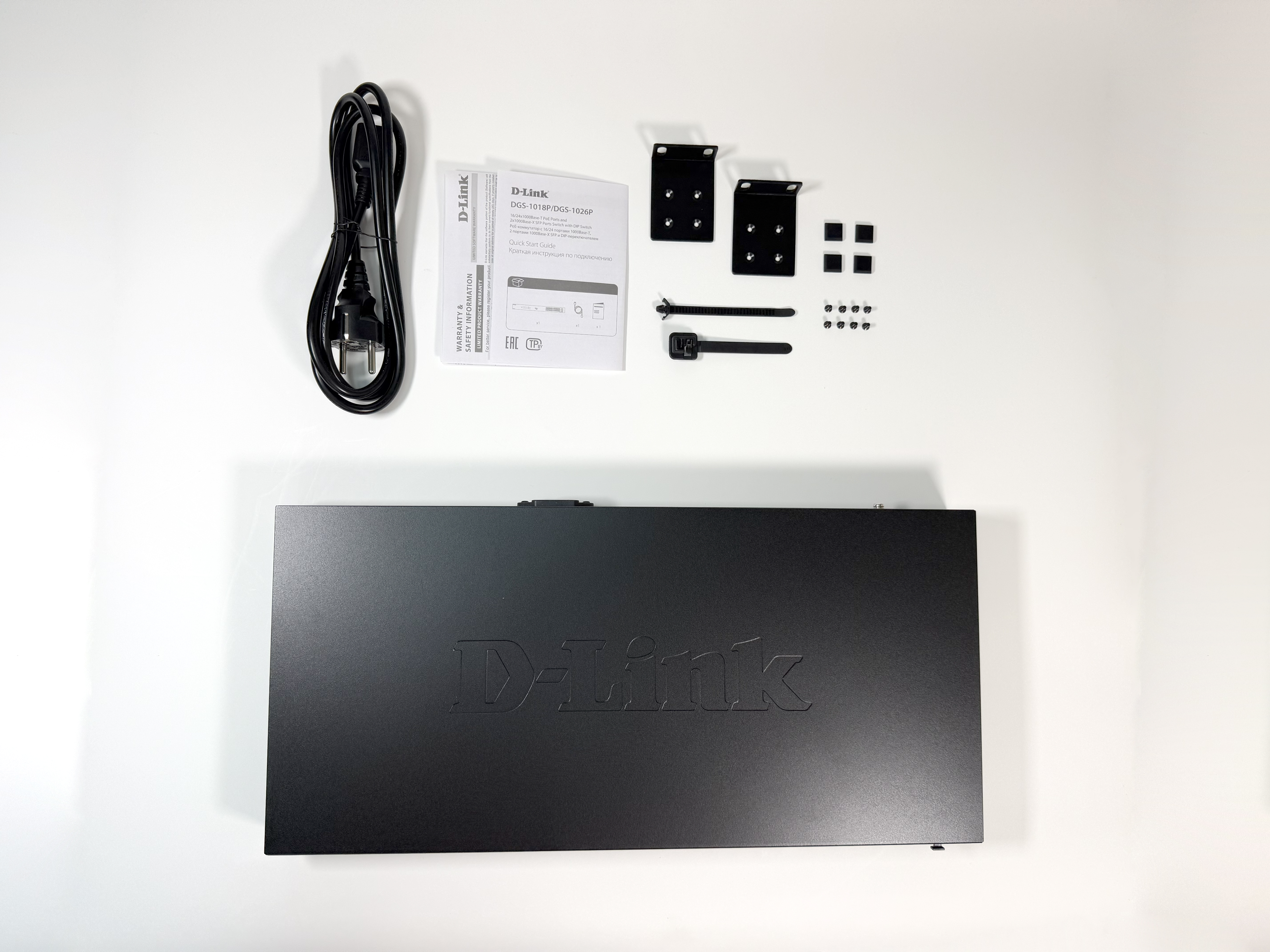

• Коммутатор DGS-1018P
• Кабель питания
• Фиксатор для кабеля питания
• 4 резиновые ножки
• Комплект для монтажа
• Краткая инструкция по подключению
