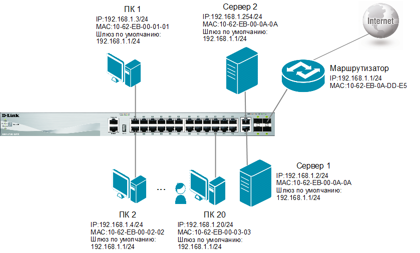

Задача 1
В локальной сети требуется разрешить доступ к серверу только пользователям с IP-адресами с 192.168.1.16/24 по 192.168.1.31/24. Остальным пользователем сети 192.168.1.0/24 с адресами, не входящими в разрешённый диапазон, доступ к серверу нужно запретить.
Решается эта задача настройкой стандартного списка доступа IP.
Схема сети представлена на рисунке 1.
Рисунок 1. Схема подключения
Настройка коммутатора
  1. Создайте стандартный список доступа с именем std1 и номером 10, осуществляющий фильтрацию трафика по IP-адресам:

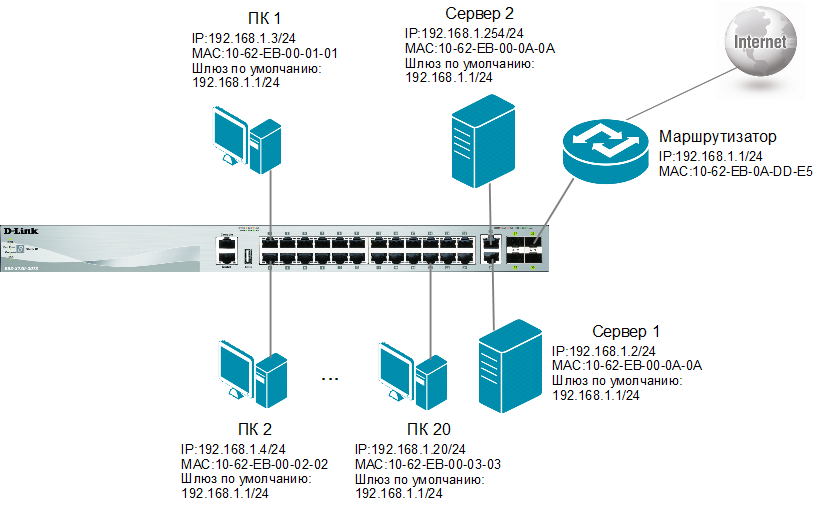

Задача 2
В локальной сети пользователям, которые подключены к портам с 1/0/1 по 10, доступ в Интернет запрещен.
Схема сети представлена на рисунке 2.
Решается эта задача настройкой расширенного списка доступа МАС.
Политика по умолчанию разрешает прохождение через коммутатор всего трафика. Поэтому надо создать правило, запрещающее прохождение через коммутатор кадров с МАС-адресом назначения, равным МАС-адресу маршрутизатора от устройств, подключенных к портам с 1/0/1 по 10. Ко всему остальному трафику, будет применяться политика по умолчанию.
Рисунок 2. Схема подключения
  1. Создайте расширенный список доступа МАС с именем mac1 и номером 6010:

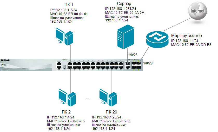

Задача 3
В локальной сети нужно разрешить тестировать доступность шлюза по умолчанию при помощи утилиты ping только с рабочей станции администратора, IP-адрес которой 192.168.1.20/24. Весь остальной трафик с других рабочих станций на шлюз по умолчанию разрешен.
Схема сети представлена на рисунке 3.
Решается эта задача настройкой расширенного списка доступа IP.
В этом списке доступа надо создать 2 правила:
  • Правило 1: разрешить передачу ICMP-пакетов, у которых IP-адрес источника совпадает с адресом рабочей станции администратора 192.168.1.20/24, а IP-адрес получателя равен адресу шлюза по умолчанию 192.168.1.1/24.
  • Правило 2: запретить передачу ICMP-пакетов с любым IP-адресом источника и IP-адресом получателя равным адресу шлюза по умолчанию 192.168.1.1/24.
Рисунок 3. Схема подключения
  1. Создайте расширенный список доступа IP с именем ext1 и номером 2010:
