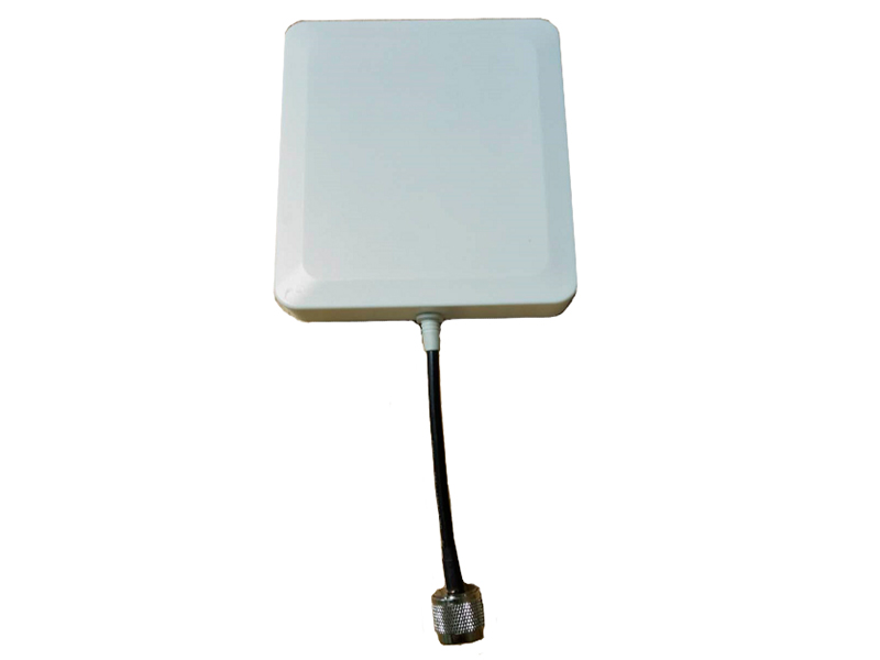

Внешняя направленная антенна, 8 dBi
Внешняя направленная антенна с коэффициентом усиления 8 dBi ANT24-0801 работает в диапазоне частот 2,3 - 2,5 ГГц и оснащена разъемом N Plug.
Антенна ANT24-0801 предназначена для подключения к беспроводному устройству, оснащенному съемными внешними антеннами, например к точке доступа или маршрутизатору. Штатные съемные антенны маршрутизатора или точки доступа, как правило, обладают меньшим коэффициентом усиления, чем ANT24-0801, поэтому использование данной антенны с коэффициентом усиления 8 dBi позволяет увеличить дальность действия беспроводной сети, работающей в диапазоне частот 2,4 ГГц, и повысить качество приема/передачи сигнала. Данная антенна может использоваться как в помещении, так и вне его. Благодаря поддержке широкого диапазона рабочих температур (от -40 до 80 °C) ANT24-0801 может использоваться в неблагоприятных условиях окружающей среды. Разъем N типа обеспечивает совместимость с большинством внешних точек доступа, а кабель-переходник с разъемами N Jack и RP-SMA Plug позволяет подключать антенну к беспроводным устройствам, предназначенным для работы внутри помещений.
