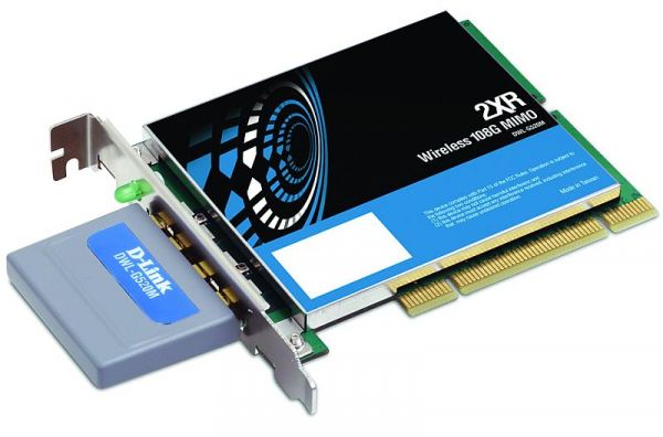

DWL-G520MEOL EOS
AirPlus Xtreme G высокоскоростной 2.4ГГц (802.11g) беспроводной PCI-адаптер с поддержкой технологии MIMO, до 108 Мбит/с
Где купить
Рекомендованная замена - DWA-547
С помощью беспроводного PCI-адаптера D-Link DWL-G520M с поддержкой технологии 108G MIMO настольный компьютер получает возможность устанавливать надежное высокоскоростное беспроводное соединение и увеличивать радиус действия. Адаптер использует технологию Smart Antenna MIMO (Multiple Input Multiple Output), которая позволяет в 8 раз увеличить дальность передачи беспроводного сигнала. Поддержка этой технологии и скорости беспроводного соединения до 108 Мбит/с обеспечивает «Xcelerated Rates at Xtended Range» (увеличенную скорость + расширенный радиус действия) и позволяет эффективно работать приложениям, требовательным к полосе пропускания, таким как потоковое аудио и видео, сетевые игры в беспроводной сети.

  • 154 (Д) x 96 (Ш) x 8 (В) мм
    (высота без учета монтажной скобы, длина, включая антенны)
  • 150 г (включая монтажную скобу и антенны)
