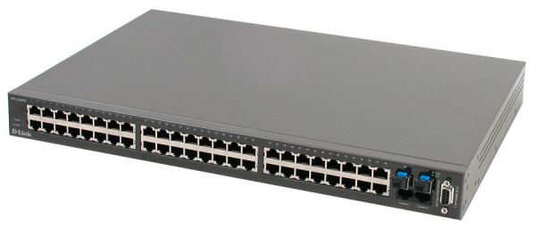

DES-3250TGEOL EOS
48-ми портовый 10/100 Мбит/с коммутатор 2-го уровня с 2-мя портами Combo SFP

DES-3250TG - коммутатор 2-го уровня, 48 портов 10/100Mbps Fast Ethernet 2 порта Combo SFP
