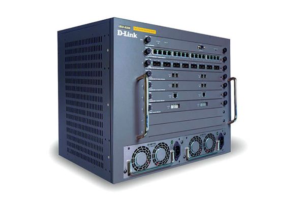

    Кескіндері
    DES-6300/A
    Вид справа
