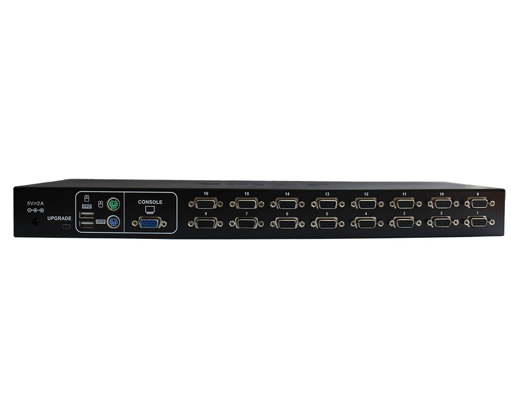

16-портовый переключатель KVM-450 с портами VGA, PS/2 и USB - это высокоэффективное решение, разработанное для управления компьютерами от одной консоли.
Универсальное управление
Переключение между клиентами происходит с помощью кнопок на передней панели, горячими клавишами на клавиатуре или с помощью меню OSD дисплея. Меню на экране позволяет задавать каждому каналу имя для обеспечения простой и легкой навигации. Удобная функция автосканирования позволяет автоматически переключаться между множеством компьютеров последовательно в заданных интервалах. С помощью индикаторов на передней панели можно видеть состояние рабочей станции/сервера. Зеленый свет индикаторов указывает на то, что система находится в режиме онлайн, красные индикаторы указывают, что система была выбрана для управления через консоль.
Удобная установка

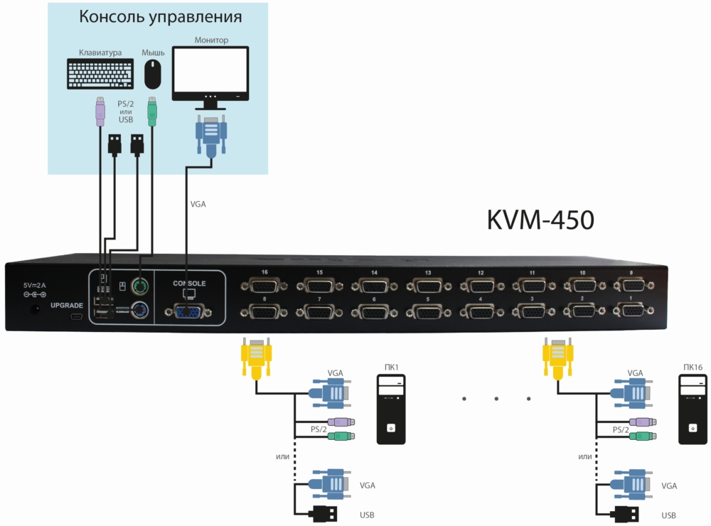

Прочный металлический корпус может устанавливаться в стандартную 19-дюймовую стойку. Этот переключатель поддерживает каскадную архитектуру подключения KVM переключателей до 3 уровня, данная архитектура не требует специально настройки или автоматической настройки в качество главного или ведомого устройства. Рабочие станции могут быть подключены через порты PS/2 и/или USB c помощью кабеля. Встроенная функция эмуляции клавиатуры PS/2 или USB позволяет всем подключенным компьютерам успешно загружаться, не выдавая сообщений об ошибке клавиатуры. Благодаря поддержке «горячего» подключения можно добавлять или отключать KVM-переключатели без необходимости отключения KVM-450.

Порты для подключения ПК
• 16 портов VGA
Разъемы на кабеле KVM для подключения ПК
Монитор
• VGA
Клавиатура
• PS/2 (сиреневого цвета) и/или USB Type-A
Мышь
• PS/2 (зеленого цвета) и/или USB Type-A
