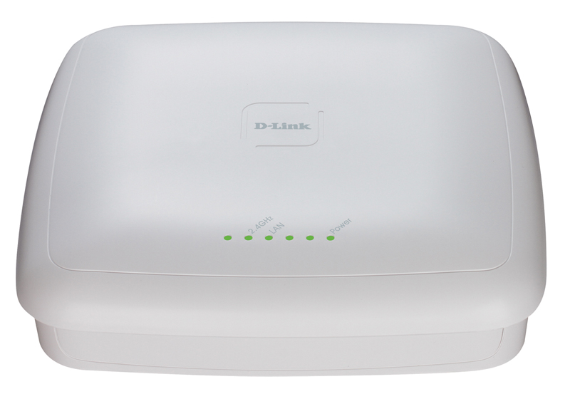

DWL-3600APEOL EOS
Беспроводная унифицированная точка доступа с поддержкой PoE
DWL-3600AP – унифицированная точка доступа 802.11n Wi-Fi, разработанная для развертывания сетей бизнес-класса. Гибкая в управлении и поддерживающая передачу данных на высокой скорости, данная точка доступа обеспечивает легкую интеграцию в существующую сетевую инфраструктуру, которая в дальнейшем может быть расширена. Точка доступа может быть выполнена в корпусе класс Plenum (DWL-3600AP/A1A) или в обычном пластиковом корпусе (DWL-3600AP/A1A/PC).

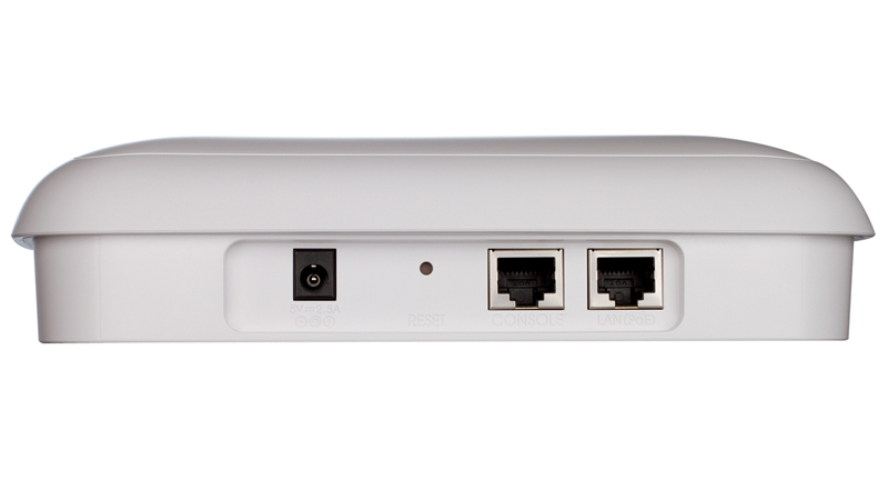

Система
• Беспроводной интерфейс: 802.11b/g/n 2,4 ГГц 2x2 MIMO
• Интерфейс LAN: 10/100/1000 Gigabit Ethernet
• Консольный порт: RJ-45
• Антенна: 2 внутренних антенны
• Коэффициент усиления антенны: 4,7 dBi
• Питание: IEEE 802.3af Power Over Ethernet или внешний адаптер питания
