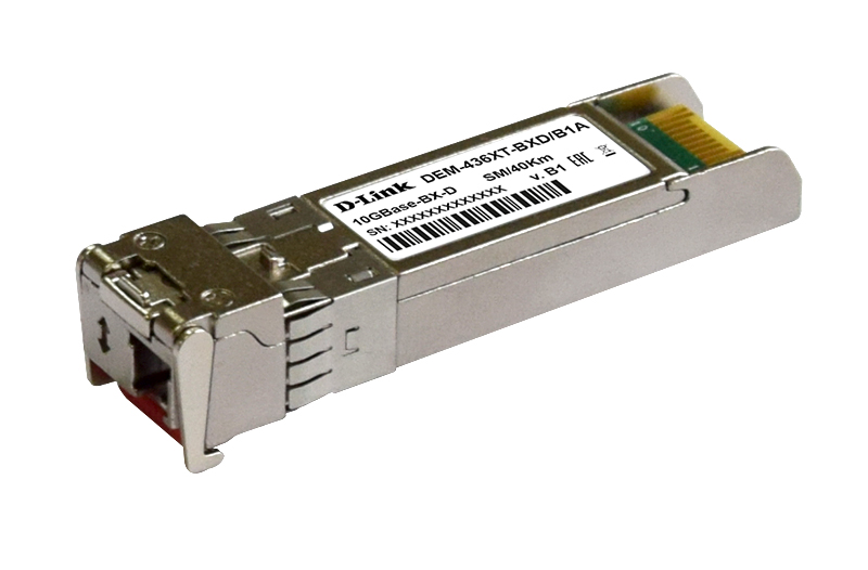

DEM-436XT-BXDПоставляется в проекты
WDM трансивер SFP+ с 1 портом 10GBase-BX-D (Tx:1330 нм, Rx:1270 нм) для одномодового оптического кабеля (до 40 км / 20 км)
Важно: DEM-436XT-BXD/40 км работает на расстоянии до 40 км. Работа на более коротких расстояниях возможна только с использованием аттенюатора (не входит в комплект поставки).

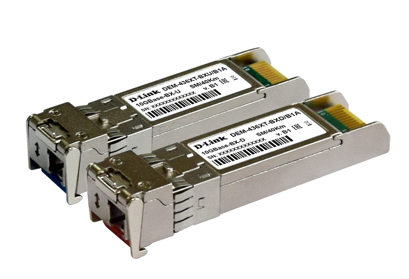

DEM-436XT-BXD/40KM/B1A
WDM трансивер SFP+, 10GBase-BX-D (Simplex LC), Tx:1330нм, Rx:1270нм, одномод, до 40км
(Работа на коротких расстояниях возможна только с использованием аттенюатора, не входит в комплект поставки)

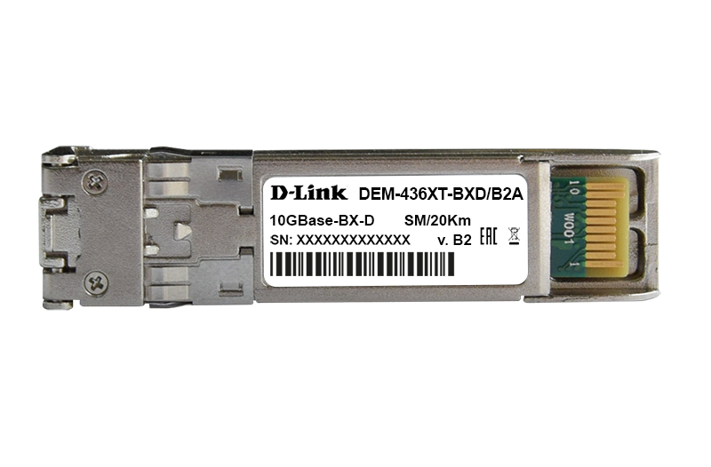

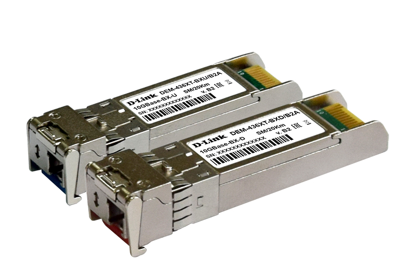

DEM-436XT-BXD/20KM/B2A WDM трансивер SFP+, 10GBase-BX-D (Simplex LC), Tx:1330нм, Rx:1270нм, одномод, до 20км
DEM-436XT-BXD/20KM
