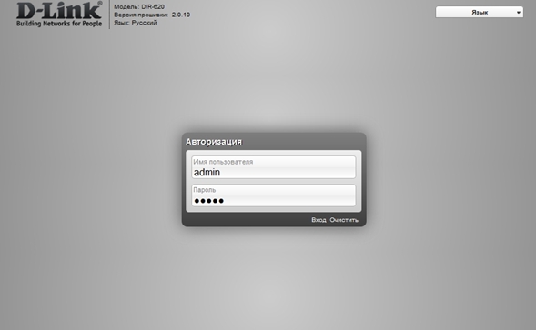

2. Обратитесь к Web-интерфейсу маршрутизатора по адресу 192.168.0.1 и авторизуйтесь (по умолчанию имя пользователя – admin, пароль – admin).

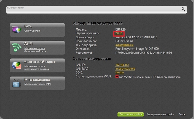

3. На открывшейся станице нажмите на версию прошивки:

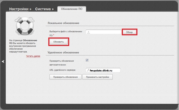

4. В следующем окне нажмите Обзор и укажите путь к файлу с прошивкой, а затем нажмите Обновить.
