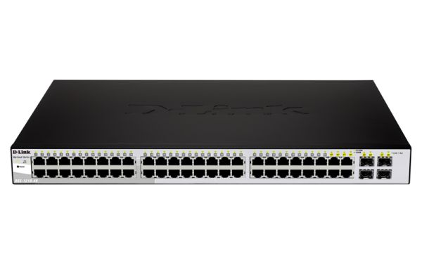

DGS-1210-48/AEOL EOS
WebSmart коммутатор с 44 портами 10/100/1000Base-T + 4 комбо-портами 1000Base-T/SFP и функцией энергосбережения

Количество портов
44 порта 10/100/1000 Мбит/с, 4 комбо-порта 10/100/1000BASE-T/SFP

Кескіндері
DGS-1210-48/A/A2
