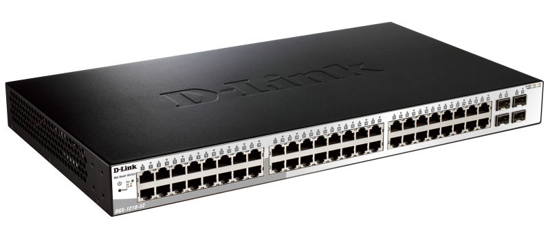

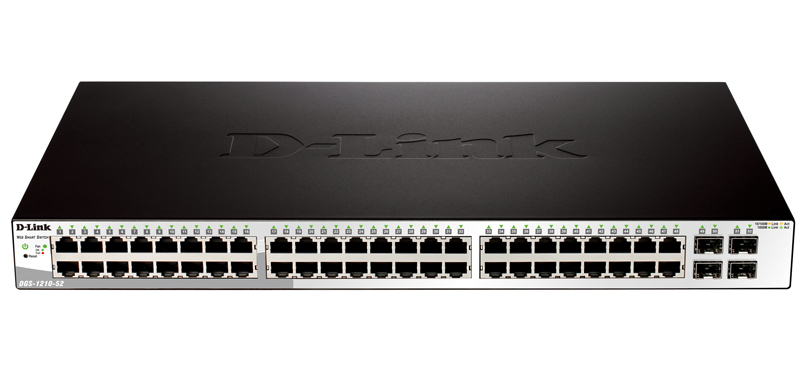

DGS-1210-52/BEOL EOS
Настраиваемый коммутатор WebSmart с 48 портами 10/100/1000Base-T и 4 портами 1000Base-X SFP
DGS-1210-28/28P/52/20 – это коммутаторы Web Smart следующего поколения с поддержкой технологии D-Link Green. Данные коммутаторы поддерживают расширенные функции управления и безопасности, обеспечивая высокую производительность и масштабирование сети. Функции управления включают SNMP, управление на основе Web-интерфейса, утилиту D-Link Network Assistant и Compact Command Lines. Коммутатор DGS-1210-28/28P/52/20 поддерживает Auto Voice VLAN, обеспечивая максимальный приоритет для «голосового» трафика. Модель DGS-1210-20/28 оснащена пассивной системой охлаждения, которая обеспечивает бесшумную работу и позволяет продлить срок эксплуатации устройства. Модели DGS-1210-28P и DGS-1210-52 в свою очередь оснащены бесшумными интеллектуальными вентиляторами, которые способны изменять скорость вращения в зависимости от температуры, что позволяет экономить энергию и снизить расходы без влияния на производительность.

| DGS-1210-52/B | DGS-1210-52/C | |
| Аппаратное обеспечение | ||
| Интерфейсы |
48 портов 10/100/1000Base-T, 4 порта 1000Base-X SFP |
| Индикаторы |
Power Link/Active/Speed |

| Физические параметры | ||
| Размеры | 440 x 250 x 44 мм | 440 x 210 x 44 мм |
| Ширина | 19” | |
| Высота | 1U | |

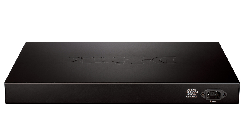

| Питание на входе | 100-240 В переменного тока, 50/60 Гц | |
| Макс. потребляемая мощность | 43,5 Вт | 38,27 Вт |
| Система вентиляции | 2 вентилятора | 1 вентилятор |
