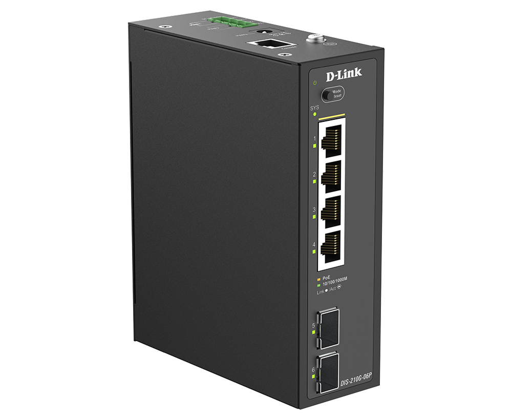

Промышленный управляемый L2 коммутатор DIS-210G-06P, оснащенный 4 портами 10/100/1000Base-T с поддержкой PoE, а также 2 портами 1000Base-X SFP, которые используются для организации подключения к высокоскоростной магистрали, предназначен для применения в сетях промышленных предприятий. DIS-210G-06P поддерживает расширенные функции управления и безопасности. Функции управления включают SNMP, управление на основе Web-интерфейса и интерфейс командной строки (CLI).
Надежная конструкция
Металлический корпус (стандарт IP40) и широкий диапазон рабочих температур позволяют использовать DIS-210G-06P в неблагоприятных условиях окружающей среды. Высокий уровень электромагнитной совместимости обеспечивает устойчивость коммутатора к воздействию сильных электромагнитных помех, а пассивная система охлаждения – бесшумную работу коммутатора. Устройство может быть установлено на DIN-рейку с помощью соответствующего кронштейна.
Защита от статического электричества 6 кВ обеспечивает устойчивость медных портов к наведенному напряжению и предотвращает повреждение коммутатора и подключенных к нему устройств.
Надежность и отказоустойчивость
DIS-210G-06P поддерживает технологию Ethernet Ring Protection Switching (ERPS, ITU-T G.8032), которая обеспечивает минимальное время восстановления работы кольца после сбоя. Для обеспечения максимальной отказоустойчивости в коммутаторе реализована схема двойного резервирования питания: к DIS-210G-06P можно подключить до двух независимых источников питания DC1, а также предусмотрен разъем для подключения адаптера питания DC2.
Простой поиск и устранение неисправностей
Коммутатор DIS-210G-06P поддерживает функцию диагностики кабеля и функцию Loopback Detection, что позволяет сетевым администраторам быстро и легко находить и устранять проблемы в сети. Функция Loopback Detection используется для определения петель и автоматического отключения порта, на котором обнаружена петля. Функция диагностики кабеля предназначена для определения состояния витой пары, а также типа неисправности кабеля.
Power over Ethernet
4 порта коммутатора DIS-210G-06P поддерживают стандарты IEEE 802.3af/802.3at PoE. Каждый порт подает питание мощностью до 15,4 Вт/30 Вт при общем PoE-бюджете коммутатора 120 Вт, что позволяет пользователям подключать к DIS-210G-06P устройства, совместимые со стандартами IEEE 802.3af/802.3at. Это позволяет размещать оборудование в труднодоступных местах вне зависимости от расположения электрических розеток и минимизировать прокладку кабеля.

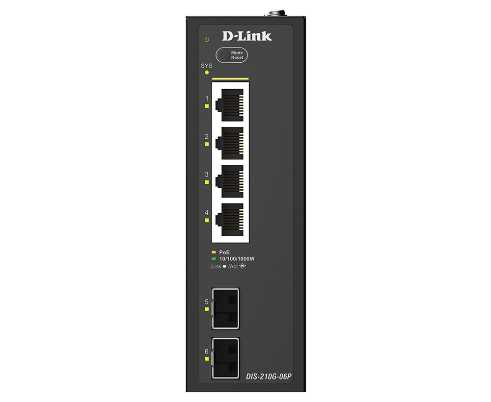

• 4 порта 10/100/1000Base-T с поддержкой PoE
• 2 порта 1000Base-X SFP
• Power
• SYS
• Link/Act (на порт)
• PoE (на порт PoE)

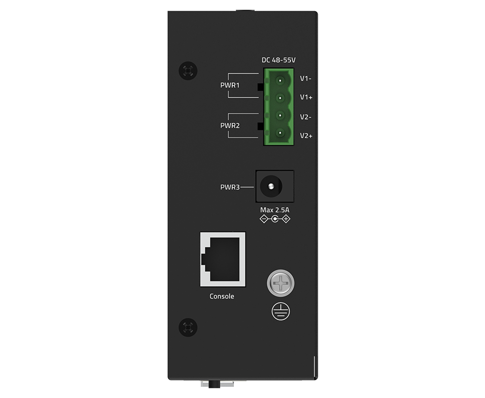

Разъем питания
• DC: клеммный блок для подключения до двух независимых источников питания1 (от 48 В до 55 В DC)
• Разъем для подключения адаптера питания2 (постоянный ток)
