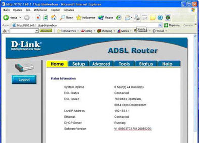

    Подключитесь к WEB-интерфейсу ADSL-модема со своего компьютера используя Internet Explorer и проверьте системный журнал и настройки устройства. Для этого напечатайте в адресной строке Internet Explorer " http://192.168.1.1". Если страница недоступна, задайте сетевому адаптеру, установленному в компьютере, статический IP-адрес из того же адресного пространства, что и IP-адрес ADSL-модема, например:

  6. Обратите внимание на версию программного обеспечения модема. Эта информация доступна после подключения к WEB интерфейсу устройства через Internet Explorer, на вкладке "Home" Web-интерфейса модема в поле Software version. 8-мизначное число в конце названия версии определяет дату появления прошивки (на момент создания данного руководства мы рекомендуем использовать версию 20041014). Если версия ПО Вашего устройства более ранняя, по сравнению с рекомендованной выше, желательно ее обновить. Последние версии программного обеспечения доступны для бесплатной загрузки с FTP D-Link и Web-сервера компании D-Link. На сайте выберите раздел "Продукты" > "ADSL" и откройте описание Вашего устройства. В появившемся справа сером окошке нажмите на ссылку Firmware - откроется окно со списком обновленных версий программного обеспечения. Подробное описание процесса обновления находится на этой странице.
