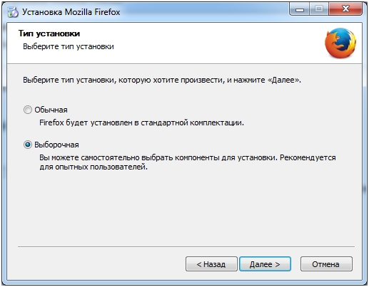

Шаг 3: Запустите файл Firefox Setup 52.0esr.exe и пройдите по всем шагам мастера установки.

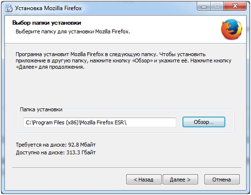

Примечание: если Вы хотите использовать Firefox и Firefox ESR одновременно, тогда на шаге Тип установки выберите пункт "Выборочная" установка.
Создайте другой каталог, например такой как "Mozilla Firefox ESR", для установки Firefox ESR и нажмите Далее, чтобы завершить установку.

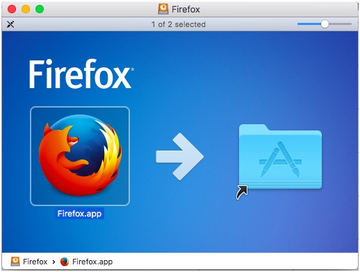

Шаг 3: Выберите файл Firefox 52.0esr.dmg и перетащите его в папку Firefox.app.
Шаг 4: Нажмите "Keep Both", если Вы хотите использовать Firefox и Firefox ESR одновременно.
Шаг 5: Firefox ESR будет установлен как Firefox 2.app в разделе Приложения.
