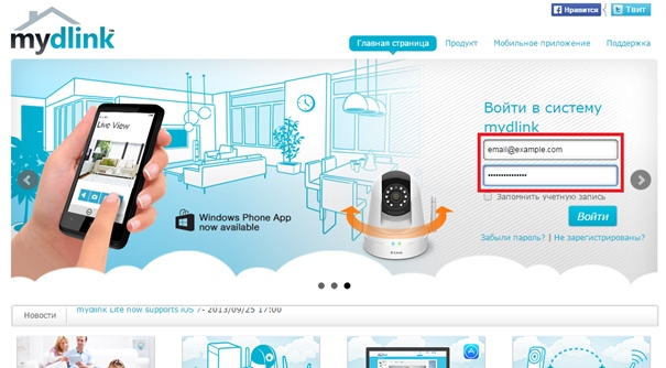

Шаг 2: Введите Ваши учетные данные mydlink (адрес email и пароль) в окне авторизации и нажмите Войти.

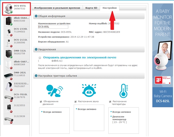

Шаг 3: Выберите камеру и перейдите на вкладку Настройки.
![](/up//support/IPcameras/DCS855L/DCS-855L_motion_detection_03.jpg)

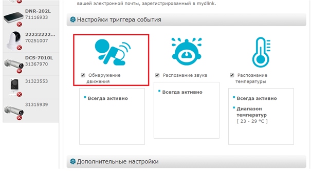

Шаг 4: Убедитесь, что поле Обнаружение движения отмечено флажком и нажмите на иконку.

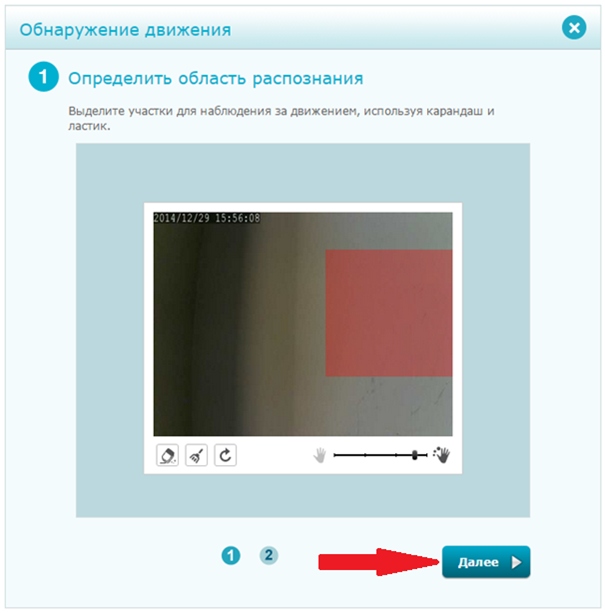

Шаг 5: Выберите область обнаружения движения и уровень чувствительности. Нажмите Далее, чтобы продолжить.

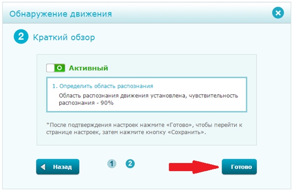

Шаг 6: Нажмите Готово, чтобы подтвердить настройки обнаружения движения.

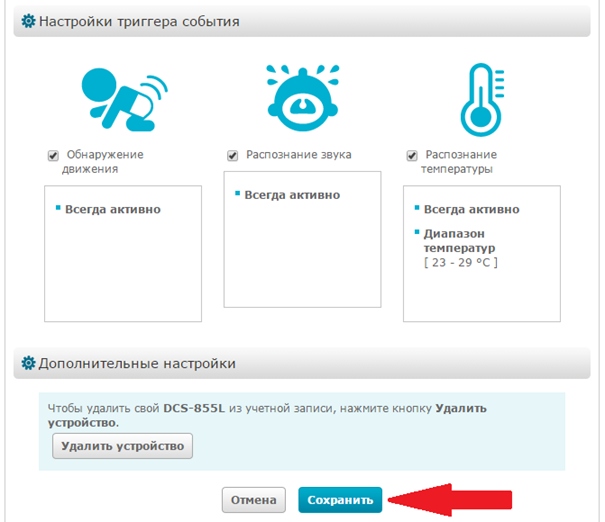

Шаг 7: Нажмите кнопку Сохранить, чтобы сохранить текущую конфигурацию.

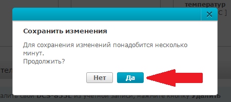

Шаг 8: Нажмите Да, чтобы подтвердить сохранение изменений.
