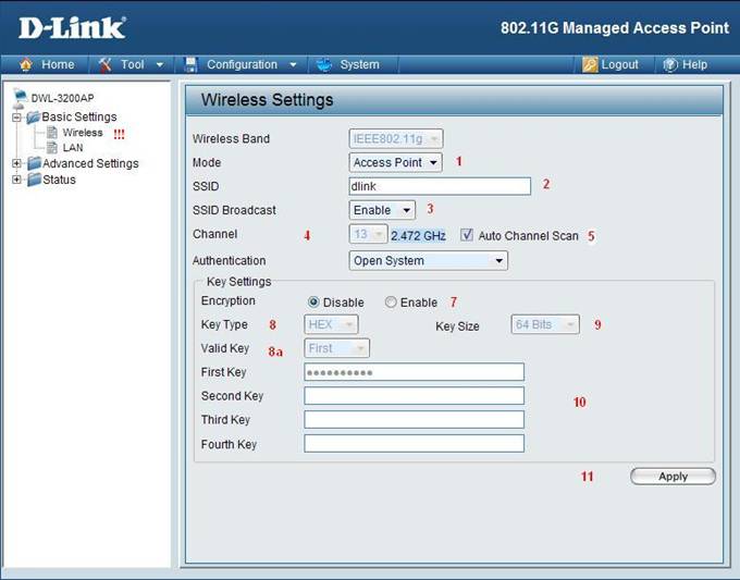

Подключите устройство к компьютеру проводом, поставляющимся в комплекте. Откройте Internet Explorer и набирите в строке адреса 192.168.0.50 . Подключение по беспроводной связи к устройству или попытка открытия настроек через любой другой интернет-браузер не всегда могут быть успешными.
Login: admin
Password: (по умолчанию пароль отсутствует)
!!! Зайдите на вкладку Basic Settings - Wireless
1. Вы выбираете режим, в котором будет работать Ваша Точка Доступа:
Access Point-режим точки доступа
WDS with AP-режим моста + точка доступа (означает, что 2 устройства в этом режиме образуют беспроводной мост и дополнительно работают как точки доступа).
WDS-режим моста (2 устройства в этом режиме образуют беспроводной мост)
2. SSID – это название Вашей беспроводной сети, которое Вы сами вводите латинницей. Произвольный параметр.
3. SSID Broadcast – этот параметр указывает, будет ли устройство вещать SSID в эфир или нет (рекомендуемое значение Enable).
4. Номер канала, на котором будет работать ваше устройство.
5. Автосканирование свободных каналов и выбор канала автоматически
6. Аутентификация. Здесь Вы выбираете режим защиты вашей беспроводной сети. Рекомендуемые значения WPA-PSK или WPA2-PSK в зависимости от того, какую именно шифрацию способен поддерживать ваш беспроводной адаптер.
7. Данный параметр используется, если ваш адаптер не поддерживает шифрацию WPA.Если ставится значение Enable, то используется тип шифрования WEP
8. Тип ключа HEX (шестнадцатеричный) или ASCII (строковый).
8а. Какой ключ из четырех будет использоваться.
9. Количество бит ключа. Чем больше, тем длиннее ключ.
10. Поля для ввода ключей WEP
11. После установки настроек необходимо нажать кнопку Apply в правом нижнем углу страницы, а затем зайти в Configuration и выбрать Save and Activate.
