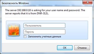

	Шаг 2: Откройте Web-браузер и введите в адресной строке IP-адрес регистратора.
	Шаг 3: В появившемся окне введите имя пользователя “admin”. Если пароль по умолчанию не был изменен, оставьте это поле пустым. Нажмите OK.

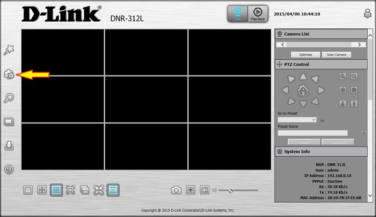

	Шаг 4: Нажмите кнопку Setup (Установка) в меню слева.

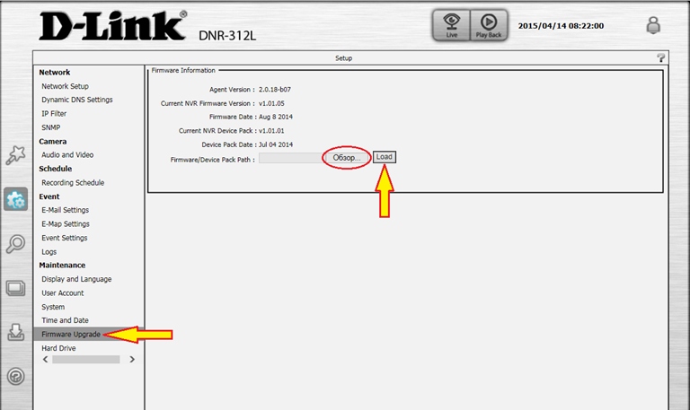

	Шаг 5: Перейдите в раздел Firmware Upgrade (Обновление прошивки) в открывшемся меню.
	В окне Firmware Information (Информация о прошивке) нажмите кнопку Обзор для выбора файла прошивки с вашего компьютера. Далее нажмите кнопку Load (Загрузить), чтобы запустить процесс обновления ПО.
	Примечание: не выключайте питание регистратора в процессе обновления прошивки!

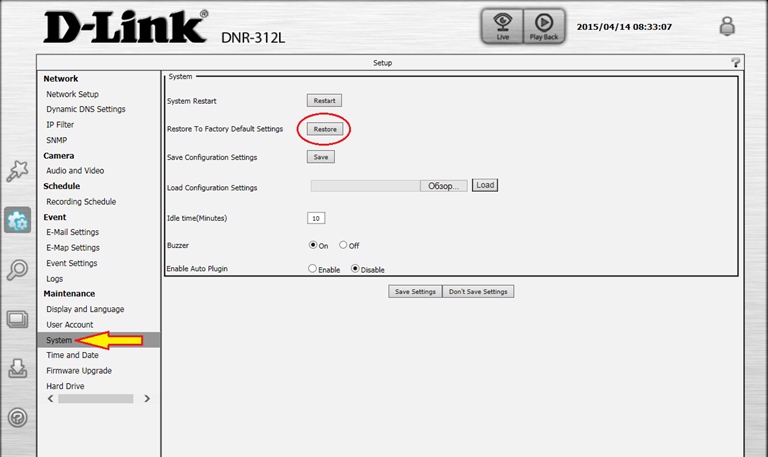

	Шаг 6. После обновления рекомендуется сбросить видеорегистратор к заводским настройкам. Для этого в разделе System (Система) нажмите кнопку Restore (Восстановление)
