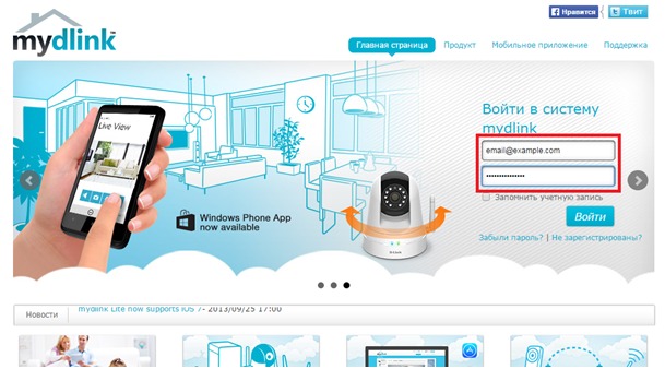

Шаг 2: Введите Ваши учетные данные mydlink (адрес email и пароль) в окне авторизации и нажмите Войти.

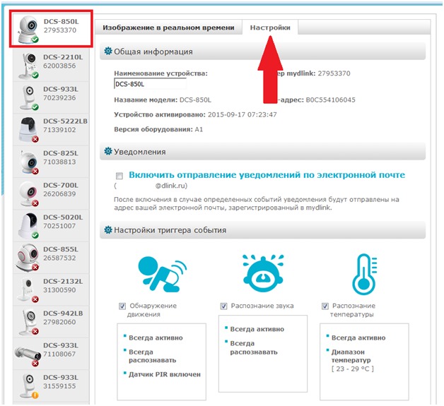

Шаг 3: Выберите камеру и нажмите на вкладку Настройки.
![](/up//support/FAQ/cameras/DCS850L/determining_temperature_DCS-850L_03.jpg)

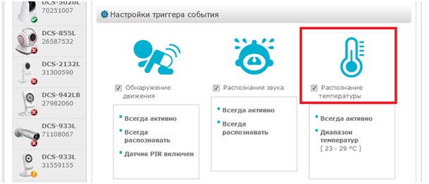

Шаг 4: Убедитесь, что поле Распознание температуры отмечено флажком, и нажмите на иконку.
![](/up//support/FAQ/cameras/DCS850L/determining_temperature_DCS-850L_04.jpg)

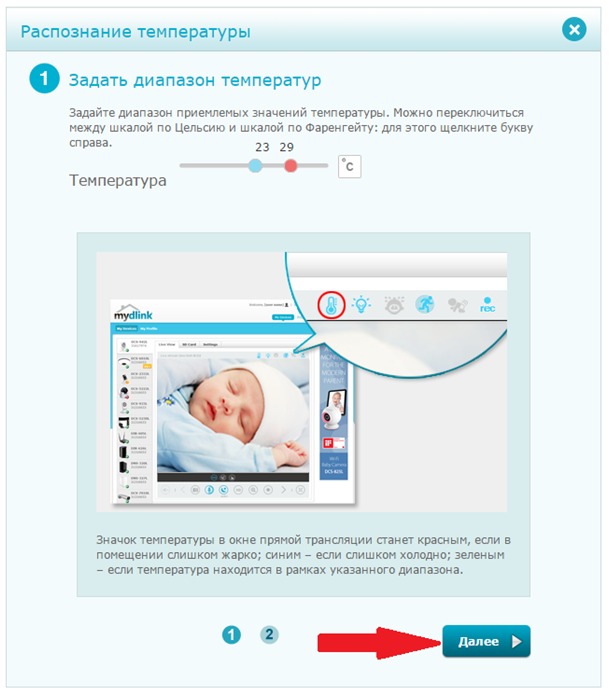

Шаг 5: Нажмите на ползунки и перетащите их, чтобы задать диапазон приемлемых температур. Вы можете выбрать шкалу Цельсия или Фаренгейта, нажав на символ градуса справа. Нажмите Далее, чтобы продолжить.
![](/up//support/FAQ/cameras/DCS850L/determining_temperature_DCS-850L_05.jpg)

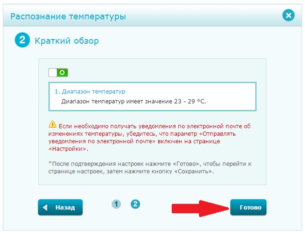

Шаг 6: Нажмите Готово, чтобы подтвердить настройки распознания температуры.
![](/up//support/FAQ/cameras/DCS850L/determining_temperature_DCS-850L_06.jpg)

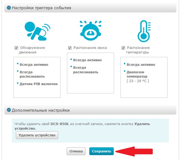

Шаг 7: Нажмите Сохранить, чтобы сохранить текущую конфигурацию.
![](/up//support/FAQ/cameras/DCS850L/determining_temperature_DCS-850L_07.jpg)

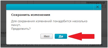

Шаг 8: Нажмите Да, чтобы подтвердить сохранение изменений.
![](/up//support/FAQ/cameras/DCS850L/determining_temperature_DCS-850L_08.jpg)
