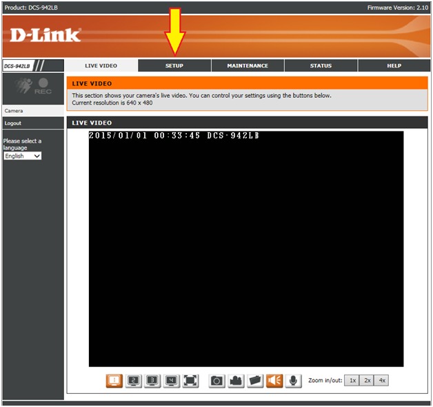

Шаг 3: Перейдите на вкладку Setup (Установка).

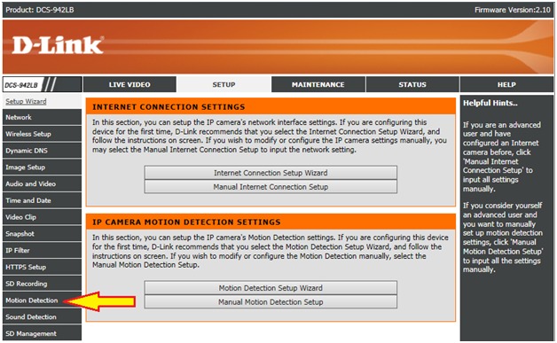

Шаг 4: Выберите Motion Detection (Обнаружение движения) слева в меню.

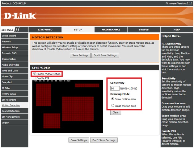

Шаг 5:  Установите флажок Enable Video Motion (Включить обнаружение движения), чтобы включить программное обнаружение движения. Выберите Draw motion area (Задать область обнаружения) и выделите область для обнаружения движение. Для того чтобы удалить заданную область, выберите Erase motion area (Удалить область обнаружения). Для удаления всех заданных областей нажмите Clear (Очистить)
В поле Sensitivity (Чувствительность) установите пороговое значение для срабатывания сигнала тревоги, где 100% - максимальная чувствительность, 1% - минимальная.

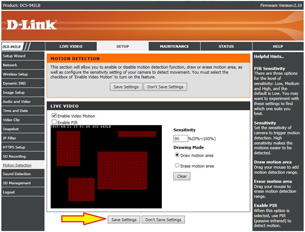

Шаг 6:  Нажмите кнопку Save Settings (Сохранить настройки), чтобы сохранить новые настройки.
