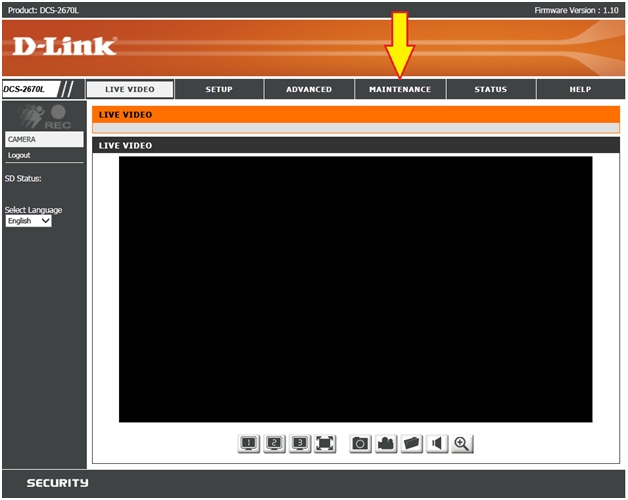

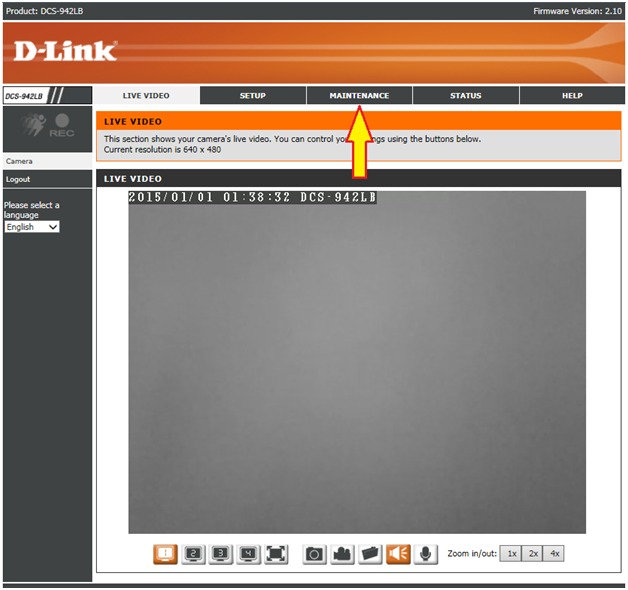

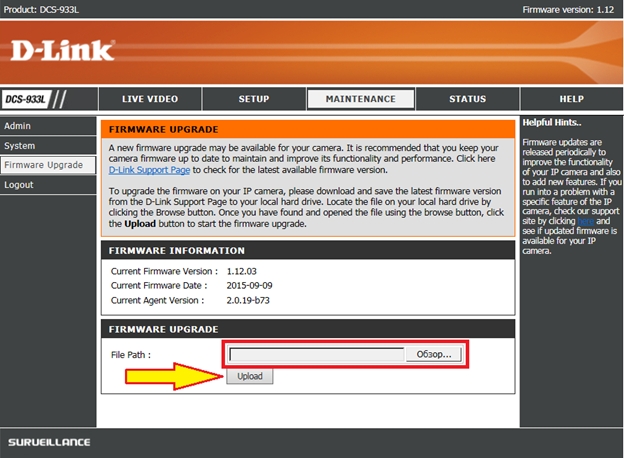

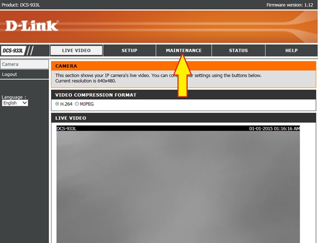

Шаг 3: Перейдите на вкладку Maintenance (Техническое обслуживание).

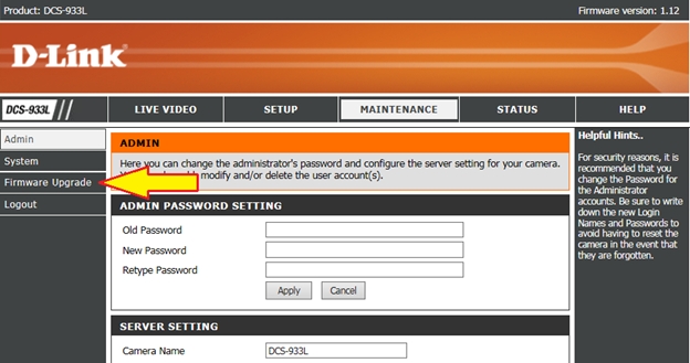

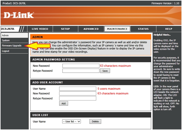

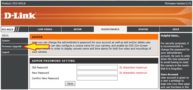

Шаг 4: Выберите слева в меню Firmware Upgrade (Обновление прошивки).

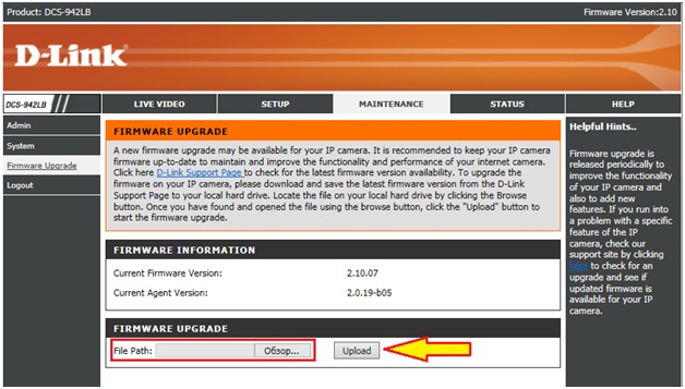

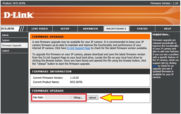

Шаг 5: Нажмите кнопку Обзор и в открывшемся окне выберите файл с прошивкой. Далее нажмите кнопку Upload (Загрузить).

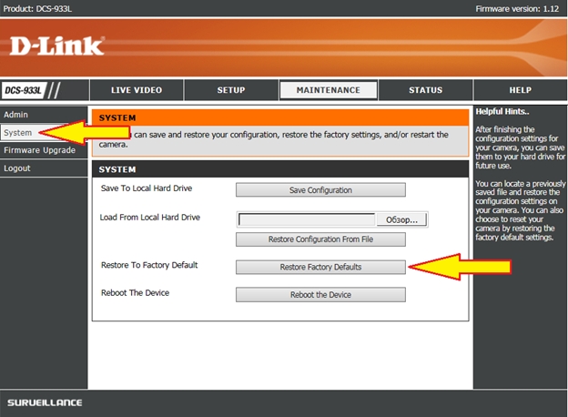

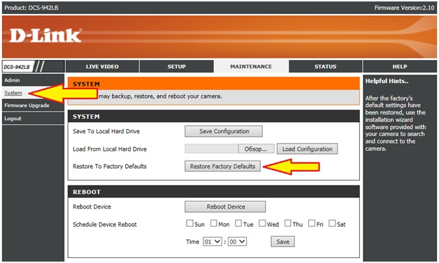

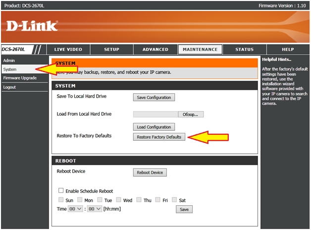

Шаг 6: После обновления прошивки камеру рекомендуется сбросить к заводским настройкам. Для этого в меню слева выберите  System (Система) и нажмите кнопку Restore Factory Defaults (Восстановить заводские настройки).
